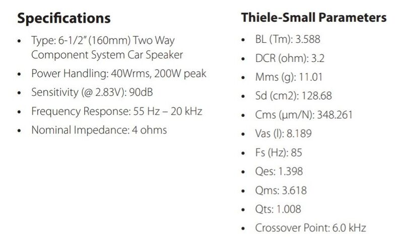

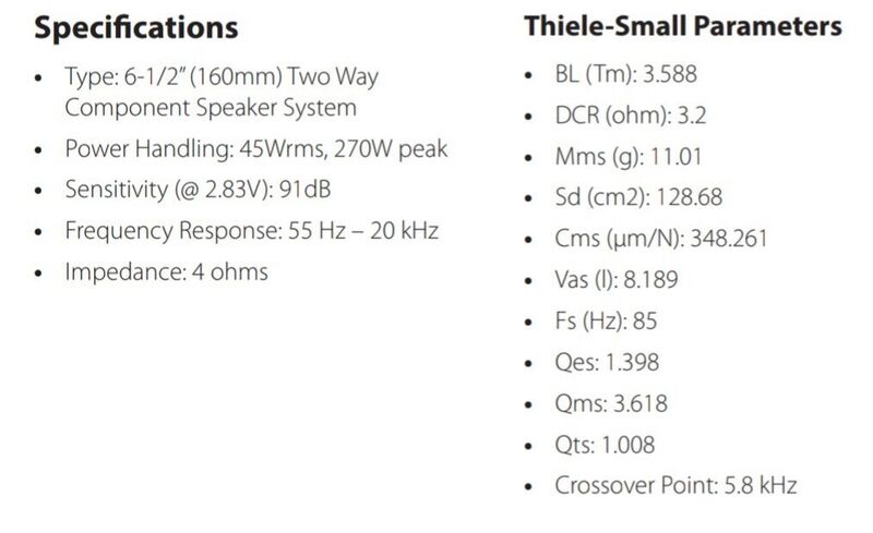

משאיר את הבמה ל @AUDIO KING ואחרים לגבי המלצת ציוד, אבל בין ה-JBL דגם 601 לעומת 604,נראה לי שכל ההבדל מסתכם בקיומו של קרוסאובר נפרד ב-604.
ב-601 יש קבל (משמש כקרוס HPF בסיסי) בטור על הכבל לטוויטר, מה שעשוי להקל על ההתקנה מבחינתך. לא שקרוס נפרד זה כזה סיפור, רק צריך לאבטח אותו במיקום כלשהו.

לפני 5 שעות, AUDIO KING כתב:
לך על ה JBL STAGE2 604C
אפשר לשאול לדעתך מה יתרונו?
נתוני הנייר זהים בין השנים, למעט ענין הקרוס והבדל פעוט ברגישות והספק מוצהר (שאני תורם לקיום הקרוס).
601:
604:
הקרוס של ה 4 איכותי יותר
מצד שני מאבד חלק קצת יותר גדול מההספק
ב 1 יש קרוס מסדר ראשון ב 4 יש קרוס מסדר שני
שם לב שיש גם שוני בנקודת החיתוך בקרוס.
ה 4 הוא דגם חדש יותר ומשופר במעט
ומעבר ליתרונות המינוריים שהוזכרו הוא גם עולה זול יותר אז הבחירה היא קלה.

השתכנעתי רק לגבי המחיר 😜
כל השאר לא חושב שפותה"ש ירגיש בהבדל, בטח בסטאפ הנוכחי שלו.
אגב, ראיתי Club 6500C במחיר קרוב בזאפ (260). איך הוא בהשוואה? למרות שהוא בעל התנגדות נמוכה יותר, מה שלא בטוח יעשה טוב לר"ד העתיק של פותה"ש.
