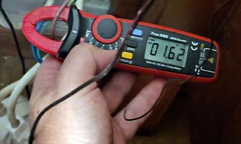

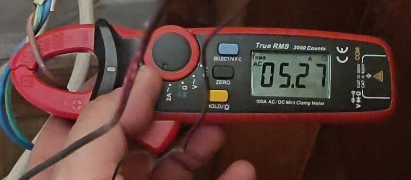

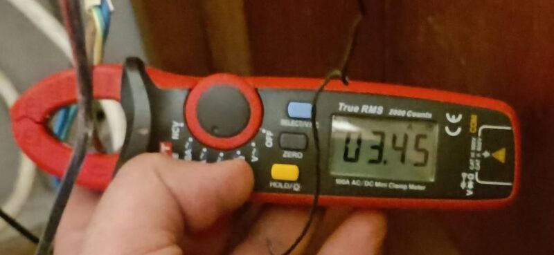

בדקתי את צריכת הזרם של המזגן. זה טורנדו מאסטר 16X, אינוורטר.
מכוון לטמפרטורה 23 מעלות, שעה 23:30, טמפרטורה בחוץ 27 מעלות.
מצב ראשון - סיילנט. מהירות הכי נמוכה. צורך 1.62A
כפול 230V זה יוצא 372W.
זאת אומרת במצב זה שעה של פעולת המזגן תעלה 0.372 כפול 0.62 ש"ח מחיר קילוואט שעה - 23 אגורות.
כל החישובים בקירוב כי יתכנו שינויים בעוצמת המזגן שיכולים להתבצע תוך כיד עבודה.
מהירות ראשונה. 3.45A
49 אגורות לשעה.
מהירות שניה 5.27A.
75 אגורות לשעה.
בשביל הבדיקה חתכתי בידוד של כבל מאריך מיותר כי חייבים לבדוק במוליך אחד.

לפני 11 שעות, Buki כתב:
49 אגורות לשעה. 1718657384858.thumb.jpg.19f9fa2269cffc847bbebdc16afba665.jpg
מהירות שניה 5.27A.
75 אגורות לשעה.
מהירויות של מה זה?
של המפוח הפנימי או דרגות העבודה באינוורטר?
שיתוף קישור לתגובה

לפני 13 שעות, Buki כתב:
מהירות שניה 5.27A.
75 אגורות לשעה.
תודה על הבדיקה, כי אי אפשר לסמוך על המספרים שלהם. (מפרסמים זרם 4A)
