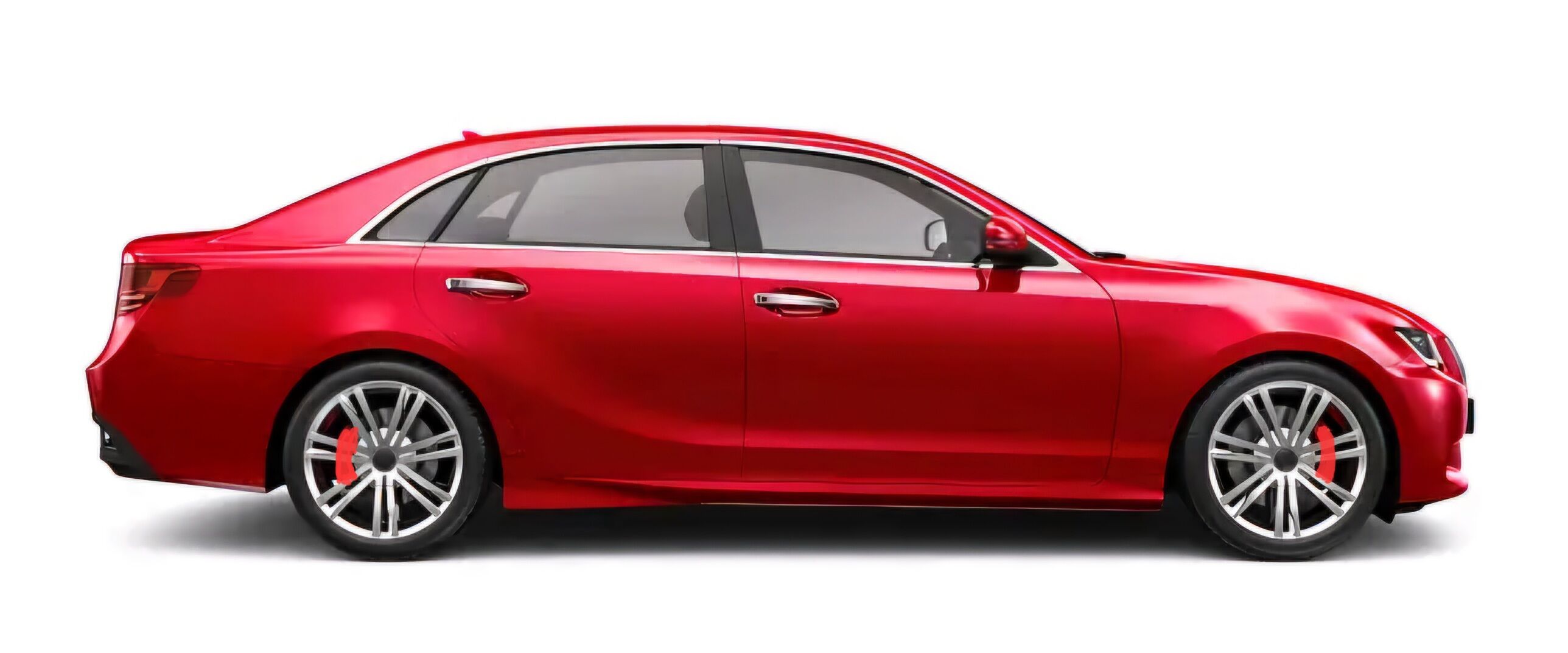

שאלה מצוינת, אבל מוטעית,
מכיוון שהיא מכילה הנחה סמויה של אקסיומה.
כל מה שצריך כדי להפריך את האקסיומה זה למצוא דוגמה למיקום שונה.
תבדוק שוב - יש מכוניות עם סידור שונה.
התשובה הנכונה בקיצור: לא משנה בכלל, מה שהכי נוח מבחינת המבנה כדי לתחוב כלי עבודה.

בגלגלים הקידמיים הקליפרים מקדימה כי מאחורה יש את זרועות ההגה, אז בשביל לאפשר חופש תנועה לזרעות ההגה ממקמים את הקליפר בצד הנגדי.
לגבי האחוריים זה שאלה טובה, אני זוכר ששאלתי את זה בפורום לפני איזה 10 שנים...
יש כל מיני הסברים שאף אחד מהם לא נראה לי נכון ב 100% אז אני לא ארשום.
ויש לפרארי דגם עם קליפרים מאחור בגלגל הקדמי... בקיצור, מה שבא ליצרן.
אסתטיקה היא גם חישוב פה, אגב.
ובמיצובישי l-200 זה מיקום אחורי בכל הגלגלים, בהיילקס זה הפוך וכיו"ב. בקיצור, שאלה לא נכונה.
השאלה גרמה לי לחשוב ובעיקר לבדוק,
ההגיון של קליפרים מקדימה בגלגלים הקדמיים הגיוני, זרועות ההיגוי נמצאות בחלק האחורי ולכן זה הגיוני מבחינת מיקום, וגם זה אגב לא תמיד.
מרצדס gle350eos- קליפרים גלגלים קדמיים דווקא בחלק האחורי.
לגבי האחוריים מבט זריז במכוניות שהיו סביבי הניב כמה דוגמאות לכך שגם הכלל של הגלגלים האחוריים לא בהכרח נכון.
 צ׳רי fx, סוזוקי ויטרה, קופרה, אלו 3 מכוניות שעברו לידי בכמה דקות שיצא לי לטרוח להסתכל ולראות שהקליפרים בגלגלים האחוריים דווקא היו בחלק הקדמי של הגלגל
במיאטה זה הפוך

במכוניות ספורטיביות הסידור הוא בדרכ קליפר בחלק האחורי בגלגלים הקדמיים והפוך בגלגלים האחוריים, אלא אם כן יש אילוצי תכנון שמתעדפים מיקום שונה (הנעה קידמית).
הסיבה לפי מה שהבנתי (אין לי מקורות ) היא כי זה יוצר אפקט של אנטי דייב בציר הקדמי (מתנגד לכייוץ נתלה הקדמי)
ואנטי ליפט בציר האחורי.
כמה האפקט הזה משמעותי אני לא יודע.
יתרון נוסף לסידור כזה, הוא קירוב רכיבים בעלי משקל למרכז הרכב - כלל שהרכיבים הכבדים יהיו קרובים יותר למרכז הרכב (יותר נכון למרכז הכובד של הרכב), ההתהנגות תשתפר.
בחור שבנה מזדה RX8 למירוצים סיפר על ההבדל הגדול שהוא הרגיש בהתנהגות אחרי שהוא החליף את הדלתות האורגינליות בדלתות מקרבון פייבר. הוא בעצם הוריד את המשקל הכולל של הרכב בכמה ק"ג אבל השיפור הגדול הוא בצמצום משקל שרחוק ממרכז הכובד (CG)

במחשבה שנייה - הקטע הזה לא נכון

למה תמיד מקדימה הוא נמצא בחלק הימני של הדיסק ומאחורה בשמאלי?
אז ככה,
לא תמיד.
המון משתנים.
סוג הבולמים, קוטר הג'אנט, אופי הרכב.
יש גם רכבים שהבלמים באמצע המרכב, ביציאה של הדרייב שאפט
אלפא 75, האמר H1.
באלפא שלי, הקליפר נמצא בשעה 11,
בגלל סוג מערכת המתלה, מקפרסון.
