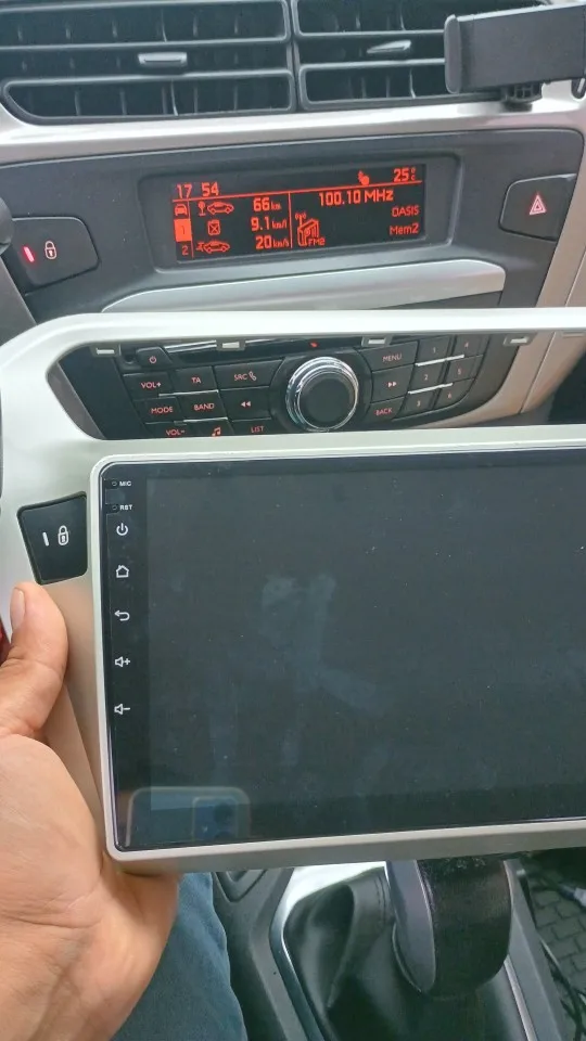

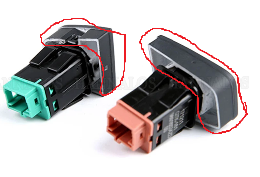

קניתי מערכת מולטימדיה מאליאקספרס ויש בעיה בהתקנה.
יש 2 כפתורים מימין ומשמאל לאחר פירוק הכפתורים מהפאנל ופירוק הלחצן פלסטיק שעליו
עדיין הפלסטיק השחור עבה מלהיכנס לחור.
מישהו אולי יודע מה הפתרון ?

קח איזה סכין גילוף או אם זה משהו קטן אפי' נייר ליטוש תבדוק איפה הוא נתקע ותתחיל לשייף, כמובן את המסגרת לא את הכפתור, שים לב שכפתורים חייבים לשת ברווח אחרת הם לא יצאו לך בלחיצה שניה.

אני לא חושב שזה נכון כל המולטימדיה לרכב הזה הם אותו דבר (חוץ מזה ששכחו אנטנת GPS, והחיבור צמת החשמל לא תואמת את הצמה המקורית של הרכב וצריך לחתוך ולחבר חוט חוט), במחשבה שניה חשבתי אולי להפריד בין החלק עם הצבע הפנימי לבין הפלסטיק השחור שעוטף אותו (יש 2 פינים משני צדדים שכנראה הוא נשלף). אנסה מחר

לא לגמרי ברור איזה פלסטיק לא מתאים איפה. צלם תמונות ברורות ממה שקורה אצלך.
הפאנל אמור להגיע עם כפתורים משלו (או לפחות הכיסוי שלהם) כפי שניתן לראות במכירה רק של הפאנל או בתמונה באחת מהביקורות.

הוא בא עם כיסוי כפתור לא עם החלק החשמלי, בכל אופן הפתרון הוא לפרק את החלק החשמלי מהפלסטיק השחור.
