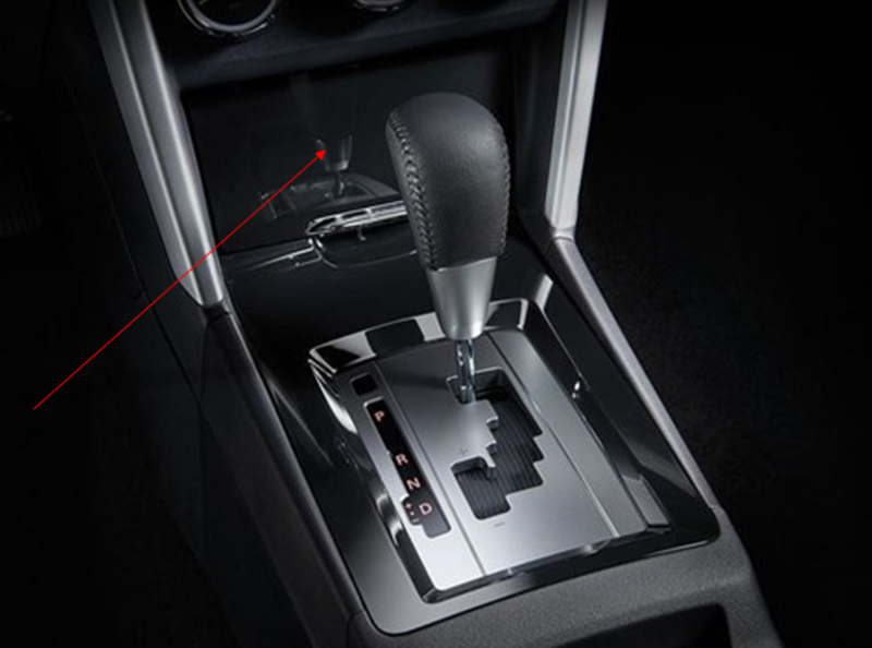

בהמשך לשירשור על המצלמה הסוררת, אודה להסבר קצר לגבי איך לפרק פנל מסוים ברכב: ה"מגירה" שאני מדבר עליה נמצאת מאחורי הכיסוי שניתן לראות בתמונה.
אני צריך להוציא את המגירה הפנימית לחלוטין, על מנת לקבל גישה לבדיקת חיווט שקע המצית, כפי הנראה ניתוק של מפצל שמותקן עליה וקדיחת חור בפלסטיק להעברת כבל USB של מצלמת דרך כך שיוכל להתחבר לשקע המצית ויהיה מוסתר ומחווט "נקי" בתוך הרכב.
עוד לא פירקתי את הפנל הזה מעולם, ואני לא ממש יודע מאיפה להתחיל- מנחש ששלב ראשון יהיה להרים את השחור שמסביב לידית הילוכים. מה הלאה?

אשכרה לפרק חצי אוטו... הרבה יותר מסובך ממה שחשבתי.
אבל מסביר למה לא הצלחתי להבין איך להוציא את המגירה החוצה (כי היא אינטגרלית...).
תודה רבה, עזרת לי.

בעקרון הוא מתקין את המגירה המיוחד שיש אצלך, ככה שרק אחרי דקה 3 הסרטון מתחיל להיות רלוונטי למקרה שלך
פשוט לא מצאתי סרטון אחר עם אותה פלסטיקה כמו שיש לך ברכב
תבדוק אופציה של הסרה של הרדיו ואז נוצר חלל אחורי שהוא לעיתים מספק
סולל הדרך, הלוואי.
הבעיה היא שאין לי איך להעביר את החוט בלי לעשות חור בפלסטיקה, ולזה הסרה של הרדיו לא תעזור.
אם היה כבר חור בפלסטיק בשביל ההשחלה, אז כן, זה רעיון טוב- אבל לא יעזור במקרה שלי. אני בכל מקרה אהיה חייב להוציא את החלק החוצה כדי לקדוח בו.
פלוס, אני גם מעוניין לנתק את המפצל הבעייתי מהחשמל בצורה טובה, ואני צריך גישה אליו לשם כך.

פרקתי חצי אוטו, עשיתי את החור שרציתי בקופסא, החזרתי הכל חזרה, עשיתי נסיעת מבחן ונדהמתי לגלות שהכל גם עובד בנוסף להכל :rofl:
הסרטון שהעלה אלברטו היה מצויין, היה חסר לי שם מעט מידע- הוא פירק גם את הפלסטיקה מסביב למדיה, גיגול זריז ומצאתי סרטון ביוטיוב איך מפרקים גם את זה.
נראה שהמצלמה התחילה לעבוד כמו שצריך. נכנסת לפעולה בזמן (הדילי שלה מוגדר).
