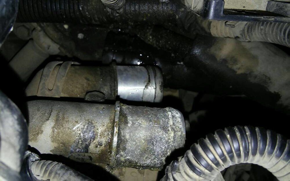

הי,
יש לי נזילת מים קטנה, איתרתי אותה, היא מהצינור העליון של הרדיאטור שמתחבר לאזור המנוע, פשוט המים יוצאים מסוף הצינור - כלומר הבנד לא עוצר אותם מלצאת
הדליפה היא ממש קטנה.
קניתי בנד מתכת בטמבור.
האם להתקין אותו? כי יש לי חשש שאולי יש לחץ יתר במערכת והפקק רדיאטור לא פורק את הלחץ, ואם אאטום טוב אז תהיה דליפה במקום החלש הבא
האם החשש שלי הגיוני? (הפקק לא מקורי, פקק יפני בין שנתיים בערך ותפקד היטב עד כה)
מצורפות תמונות

איזה שנה האוטו?
אם יחסית ישן נגיד 10 שנים פלוס, יש סוכוי שהנזילה היא מהצינור עצמו מתחת לבנד.
החלפת הבנד בלבד לא תעזור כיוון שכל הפלאנץ' שם מלא ב"ירוקת" והבנד החדש לא יאטום.
צריך לרוקן את המערכת, לנתק את הצינור, לבדוק שהוא שלם ואם לא להחליף, לנקות את הפלאץ' ואם לא ניתן לנקות, להחליף גם ולסגור עם בנד חדש וצינור חדש.

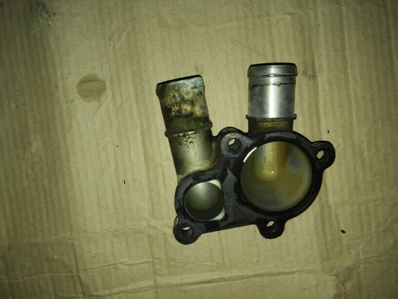

דוגמא לפלאנץ' שהיה מורכב עליו צינור נוזל. שים לב להבדלים בין שתי היציאות שלו כשבאחת הייתה נזילה. g1.thumb.jpeg.fbd2b1ce412df4829f9087d9ea142922.thumb.jpeg.825237a998bbe190444a3c36b0be9bfd.jpeg
g2.jpg.6db141dca8d43553061b1e658d8c8ded.thumb.jpg.fe1f2083736470151997387e3c8e3121.jpg
תפרק את הצינור ותבדוק אם הוא סדוק. אם הסדק רציני תוכל לראות לאחר שתפתח את הבנד ותוריד למטה, אם הוא לא מספיק רציני, תצטרך לפרק את הצינור ולכופך אותו כלפי פנים באזור החשוד כדי לראות אם הוא סדוק.
