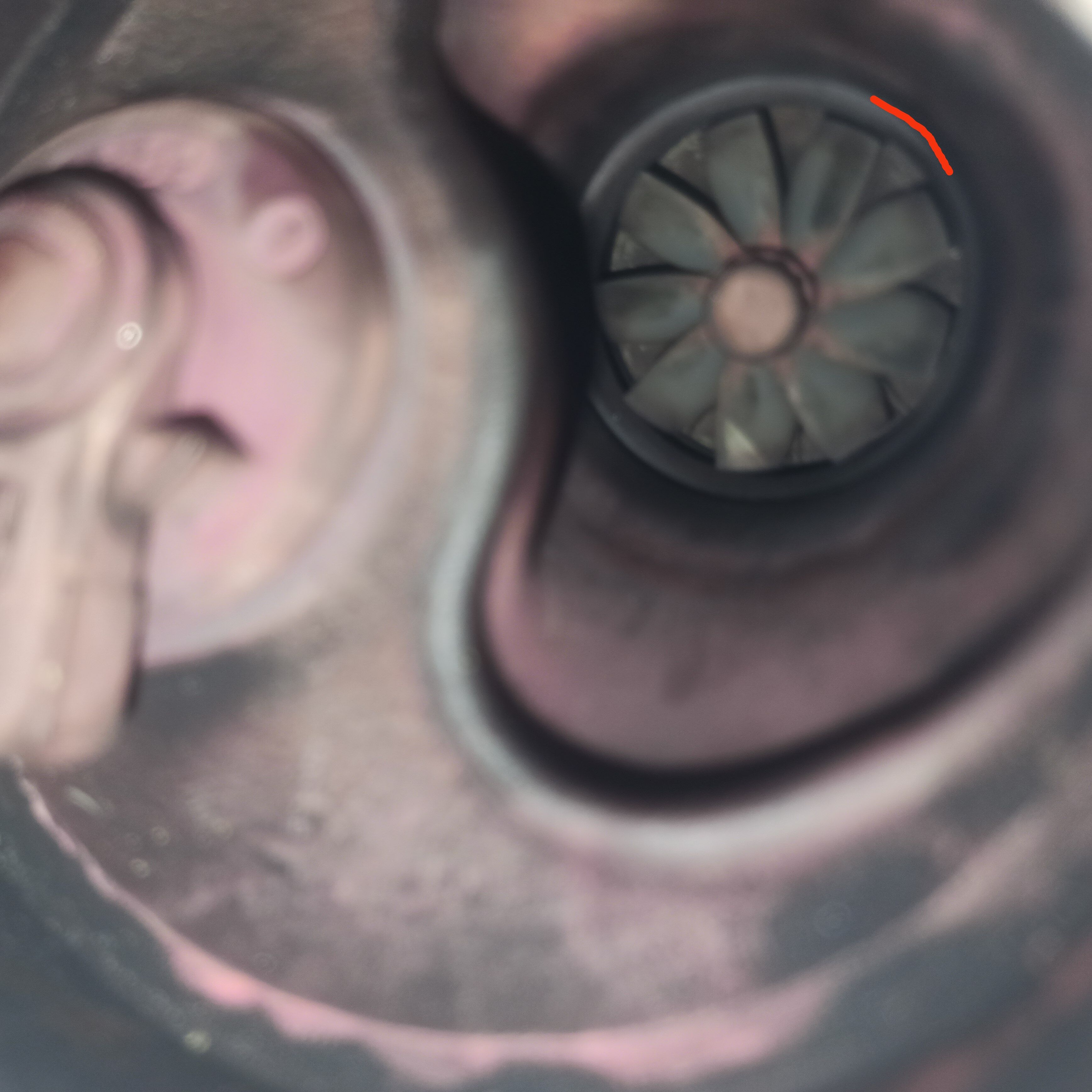

יש רעש של חיכוך מתכתי מהטורבו ולפעימים הטורבו נתפס אחרי שהרכב מתחמם.  פירקתי את הצד שמתחבר לאגזוז וראיתי שיש חלק רופף מסביב לטורבינה שמתחכך בה וכנראה לפעמים גורם לזה להיתקע. מלבדו כלום לא רופף עד כמה שהצלחתי לבדוק מבלי לפרק את הטורבו מהרכב.
רציתי לדעת מה שם החלק?
והאם החופש שלו יכול להעיד על בעיה נוספת שקיימת בטורבו?

החלק שצילמת הוא סוג של תותב הנועד לייצר קוטר מדויק יותר, כדי להגדיל את יעילות הטורבו (למזער בריחת גזים בין להב הטורבינה לבית הטורבינה).

היי
בדקתי ואין חופש בציר, נראה שרק התותב הזה רופף וגורם לחיכוך...

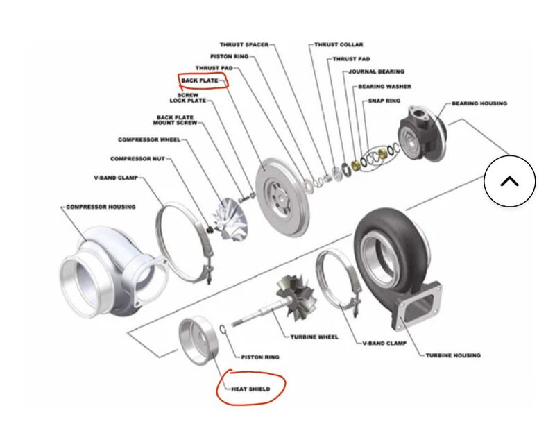

לא, מה שסימנת זה מגן חום וגם לא החלק השני.
יש מצב שהתותב מובנה בשבלול (הבית היצוק של הטורבינה).
התמונה ששלחת זה עבור קיט שיפוץ וכנראה שאת התותב לא ניתן להחליף, רק את כל הבית.
שים לב בתמונה המצורפת, התותב נמצא ממש מסביב לטורבינה (החלק האדום), משמאל

נראה לי שזה החלק שמקיף את הטורבינה ונקרא באיור ששלחת adjustable gas vane... יכול להיות?

כנראה שיש לו חופש והוא בדרך להתפרק. אולי לרתך אותו או להתייעץ במכון שיפוץ טורבו
גם אני חשבתי על ריתוך 👍
כי את החלק הזה אני לא מצליח למצוא בינתיים
תנסה להתייעץ עם מוסך יוליה טורבו בראשון לציון מתמחים בשיפוץ מגדשים.
מכיר 2 בעלי מסחריות שעשו שם שיפוץ מגדש במחיר טוב ומרוצים מהעבודה.
