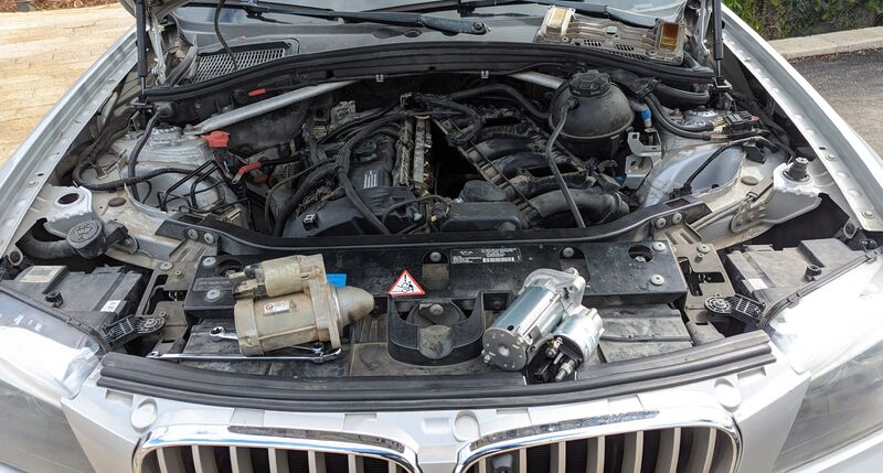

במחיר של שיפוץ מעפן ואחריות ל-6 חודשים אתה יכול לקנות חלק חדש ! ראה תמונות מצורפות של הסטרטר היפיוף שקיבלתי.
גם אני נוהג כך.
לפני חודש הלך לי סטארטר, למזלי ליד הבית.
מיד מזמין חדש בDHL.
אם יש לך מזל, אפשר להזמין מאמזון גרמניה  (הזמנתי מהם סטארטר לרכב הקודם ואז מגיע תוך יומיים כאשר המיסים מגולמים מראש במחיר).
עכשיו סטארטרים שבדקתי לאחרונה כבר לא עם אפשרות משלוח לארץ באמזון.
אז הזמנתי אצל דילר של BMW יחד עם הברגי אלומיניום הנדרשים ואטמים חדשים לסעפת.
החלקים עם המשלוח עלו כ1000 ש"ח והמיסים ועמלות לDHL עוד איזה 500.
חייבים להחליף את ברגי האלומיניום של הסטארטר, האלטרנטור או כל רכיב אחר שיושב על הבלוק כי הבלוק הוא מגנזיום. וכמובן שכדאי להחליף אטמים כשמורידים סעפת יניקה.
את הימים עד שהגיעו החלקים ניצלתי כדי להתחיל לפרק - ויש הרבה מה לפרק, המחשב יושב על הסעפת משום מה ומיליון דברים הולכים אליו.
בנתיים אני מתנייד עם הרכב אספנות.
מגיעים החלקים, עוד כמה שעות הרכבה ונגמר סיפור.
אין כמו צליל של התנעה ראשונה עם סטארטר חדש.

לפני כשעה, amosbmw כתב:
אני ניצלתי את הימים ללא רכב ללכת לעבודה ברגל בשביל הספורט. פעם אחת אחרי 30 שנים גם נסעתי באוטובוס עם רב קו.
אני רואה שהייצרן של הסטרטר המקורי הוא דנסו. של איזה ייצרן הסטרטר החדש ?
האם אתה מתכוון לשפץ את הסטרטר התקול ?
איזה כייף לי :)
החדש הוא Valeo.
אני לא משפץ, דוגל בלקנות חדש.
