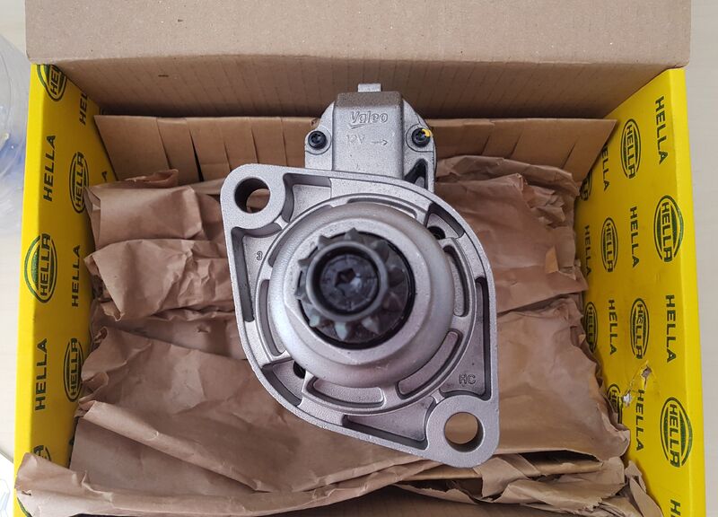

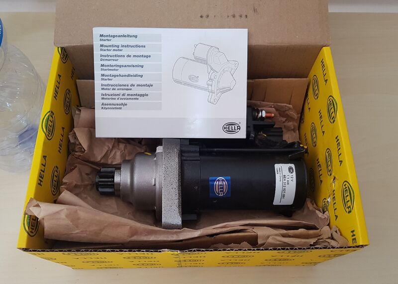

לפנח 4 שנים רכשתי באיביי סטרטר חדש תוצרת HELLA (VALEO) עם משלוח DHL ב-530 שקלים. החבילה עברה חלק את המכס ולא השיתו עליי שום
תוספת במחיר.
במחיר של שיפוץ מעפן ואחריות ל-6 חודשים אתה יכול לקנות חלק חדש ! ראה תמונות מצורפות של הסטרטר היפיוף שקיבלתי.
