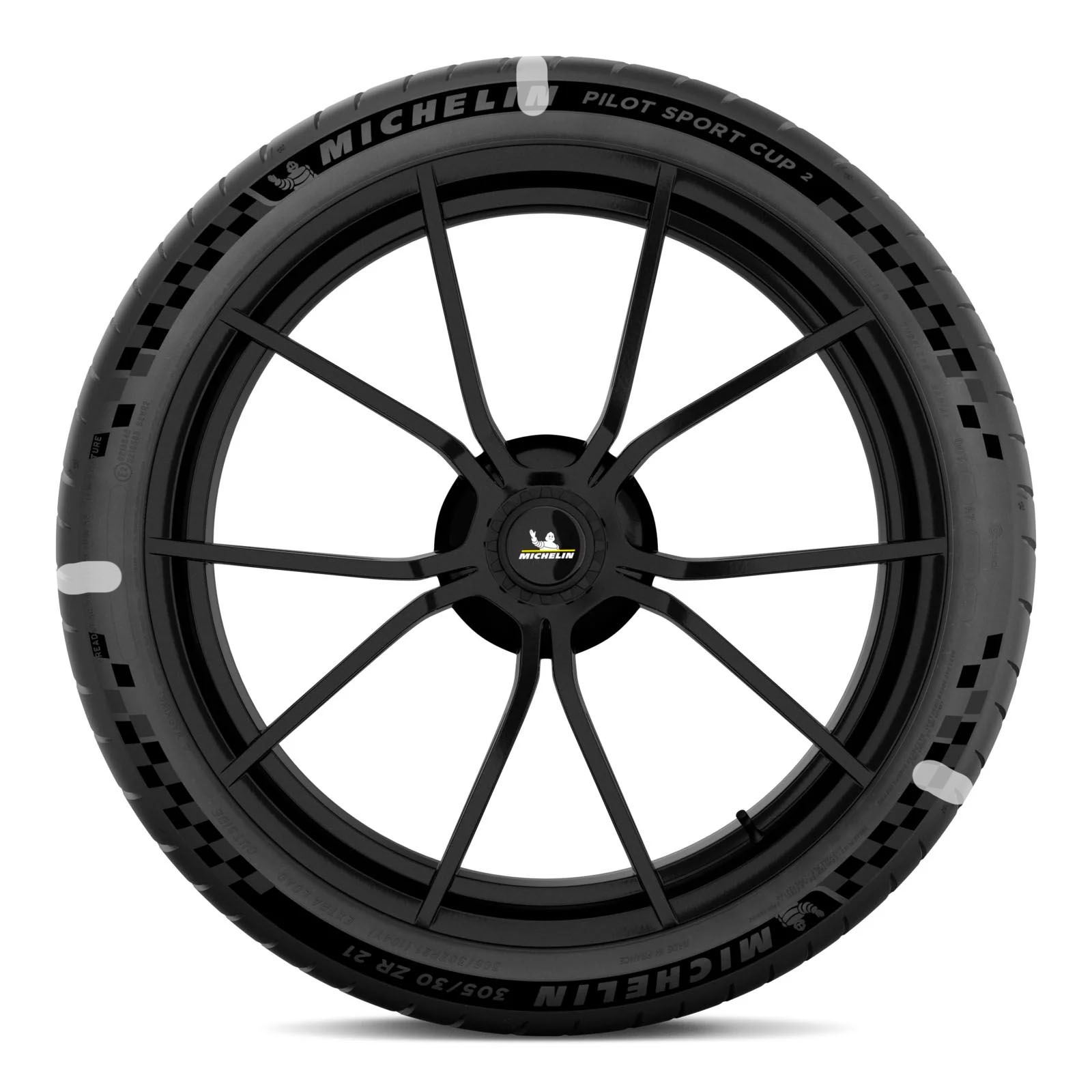

תסתכל בתמונה שצירפתי...אני פשוט מסמן בגיר את הסימון האדום ורואה שאחרי התגרזנות, הסימון של הגיר לא ירד במלואו?
ואגב, את המבחן של הגיר על רוחב הסוליה, כדאי לבצע כשהצמיג קר או גם וגם (גם אחרי התגרזנות) בשביל לקבל הערכה מדוייקת לגבי הלחץ האופטימלי?

תתחיל מלסמן את הסוליה ולסוע קצת!
אם הכל נמחק - טוב - אם בעיקר המרכז נמחק -> יותר מדי לחץ אוויר.
סיימת עם זה - תסמן את הצד של הצמיג כמו שהראו פה - ותיסע להתגרזן
רואה בתמונה את המשלולש הקטן? יש כזה בכל צמיג על הקצה של הדופן.
אתה מסמן פס שמתחיל מהחלק הכי עליון ועד למטה.
אם נמרח / נמחק הסימון מתחת למשולש - אין לך מספיק אוויר.
לעשות שינויים של בערך 2 psi בכל פעם. לא יותר.

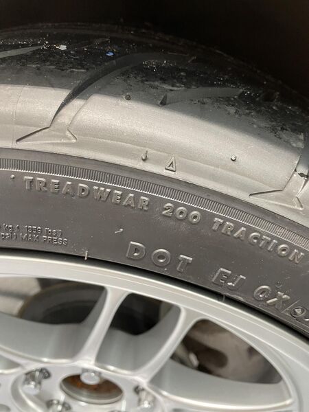

זאת אומרת שבתמונה המצורפת, אני צריך לראות שרק הסימון הצהוב נמחק ולא השאר, כן?

המצב האידאלי זה מעל המשולש
הריאלי בנסיעה חזקה זה עד המשןלש
מעבר לזה - הצמיג נמרח, או שתוסיף לחץ אוויר (כל עוד אתה עדיין משתמש בכל הסוליה) או שתעבור לצמיג עם דופן קשיחה יןתר
במקרה שלך - אתה כבר על הגבול של מה שכדאי להשתמש בן בכביש
רוב הסיכויים שאתה בסדר ולא תגיע בחיים מעבר למשולש.
הבעיה בצמיגים רכים לרוב.
If living is for learning
Then dying is forgetting
אגב, הסימון הזה של המשולשים חדש לי...רק בשביל להבין לידע כללי, הסימון הזה של המשולשים קיים בעצם בשביל שאדע שכאשר הכתף/דופן הצמיג מתחילה משם (כלומר כל מה שמעל מגולח), זה סימן שכדאי כבר לשים צמיג חדש? ז'תומרת ברגע שהמשולשים מגולחים, זהו?
