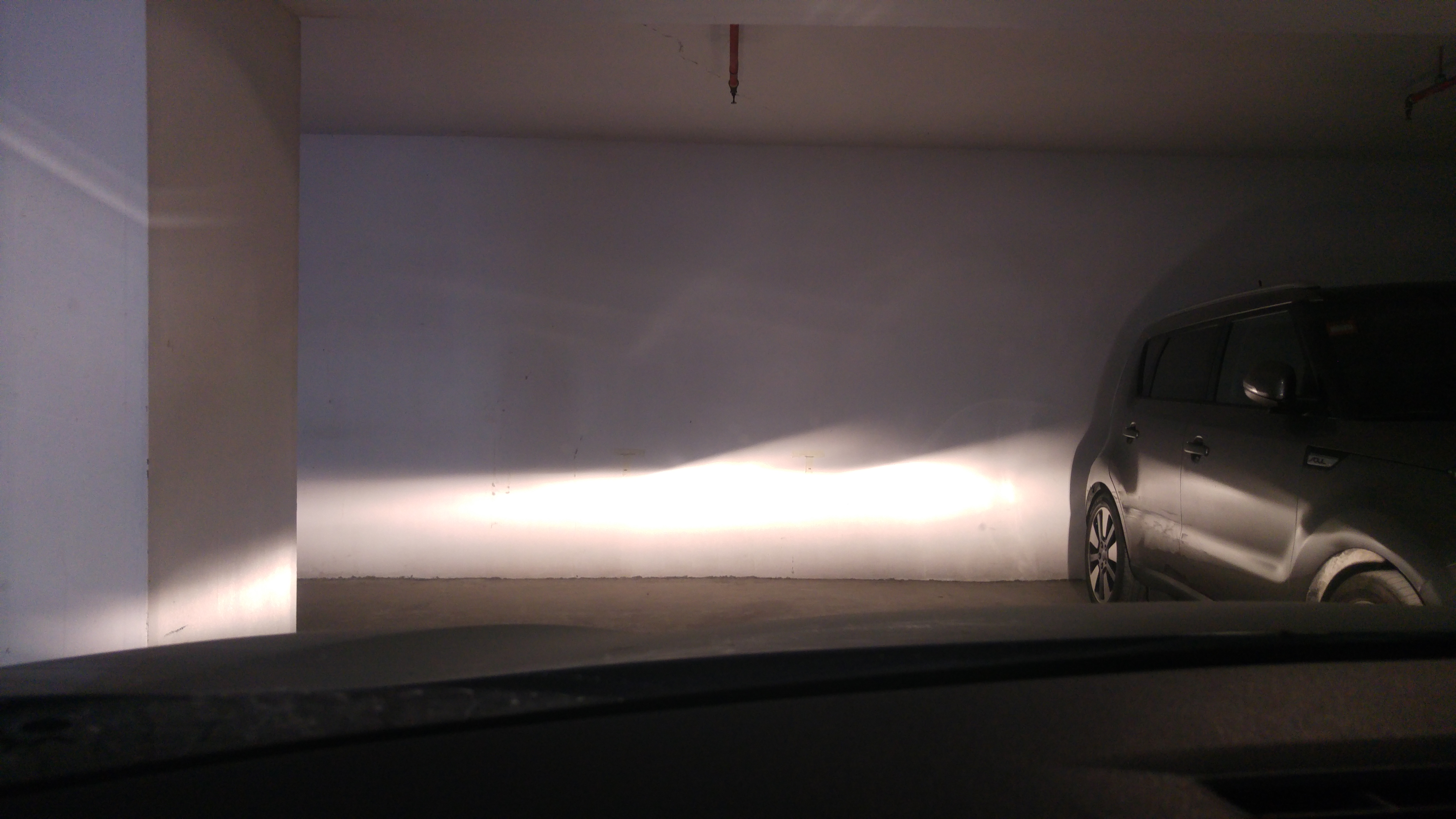

איזה סוג תאורה זו? הלוגן/קסנון/לד.
האם יש אצלך לצד ההגה גלגלת לכיוונון גובה האלומה?
דבר אחרון, צלם בבקשה את הפנסים מכמה זויות (כשהם כבויים), מקרוב ומרחוק, כולל זוית שבה אפשר יהיה לראות את הנורה, וצרף את התמונות כאן.
רצוי שתצלם גם תמונה של מעטפת התאורה עם אור נמוך כאשר אתה עומד מול קיר בחניון חשוך במרחק של כמה מטרים. ראה דוגמא להלן למה הכוונה.
ככל שתספק יותר פרטים, יהיה אפשרי לייעץ לך מה לעשות.

למיטב זכרוני, מדובר על פנס עם שתי עדשות פנימיות ומנורות H11.
כנראה שהעדשה הפנימית נפגמה ואין מנוס מהחלפת הפנס.
