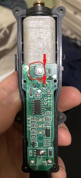

כפתור הכיבוי-הפעלה של המכונה הפסיק לעבוד.
אשמח לעזרה בתיקון המכונה.
מצורפת תמונה של הלוח של המכונה. (כפתור ההפעלה מסומן באדום)
יש fluke. אשמח להכוונה מכם.

מה קורה אם אתה עוקף את המפסק על-ידי יצירת קצר בעזרת חוט נחושת בין הרגלים שסימנתי עם חץ אדום ? נסה גם לקצר את זוג הרגלים האחרות.

כלום. ניסיתי בשני הצדדים.
הסוללה נגמרה. חיברתי את המכונה למטען, אחרי כמה שניות המכונה התחילה לעבוד. ניסיתי לגשר עם חוט נחושת בשני הצדדים של המפסק וללחוץ (וגם לא ללחוץ) ולא נעשה שום שינוי נראה לעין ( או השמע לאוזן).

תבדוק עם רב מודד שלחיצה על הכפתור יוצרת קצר בין כל זוג רגליים בשני הצדדים שלו. אם הפעולה הזו מתקיימת, הבעיה לא בכפתור, תמשיך לשאר הלוח.

את הרב מודד צריך לשים על volt?

לא, על מדידת רציפות, זה שמשמיע ציפציף כשאתה מקצר את שני הפרובים ביחד. גם מצב התנגדות יעשה אותה עבודה רק ללא הציפציף.

ביצעתי בדיקת רציפות. כששמתי את הפרובים במקומות שמרק סימן ( אחד מול השני) לא היה צפצוף. כששמתי את הפרובים אחד ליד השני (כנו בתמונה שצירפתי עכשיו) היה צפצוף.
עריכה:
אבל כשלוחצים על המפסק אכן יש צפצוף על הרגליים שמרק סימן.

על סמך ההדפסה על גבי הרכיב כנראה מדובר על טרניזסטור B772.
בכדי  לבדוק אותו עדיף לפרק אותו מהמעגל.
