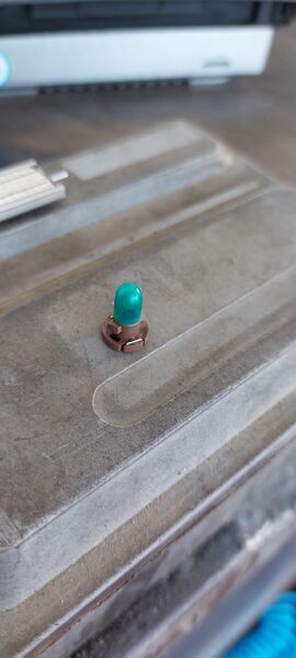

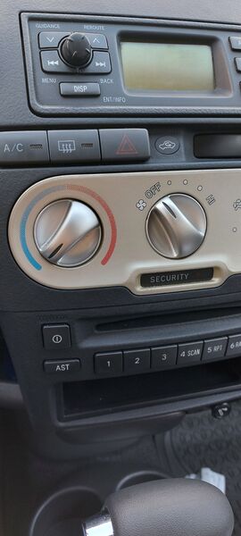

אצלי ביאריס נשרפה הנורה בדשבורד, בחוגה של המעבר מקור לחום, פנל מזגן, ושל האיתות חירום. מדובר על נורה אחת. פירקתי אותן.
הלכתי למורשה רק לקנות, הם רוצים 70 שקל לנורה!
מקט שלהם. 84999 06019.
האם אפשר למצוא חליפי איכותי?
פורד פומה 2021, כריזמה אייר 2002
יאריס 2005
תבדוק האם ניתן לפרק את הכיסוי הירוק מהמנורה. צריך לבדוק לאיזה מתח וזרם מתוכננת המנורה המקורית ואז אפשרלמצוא תחליף ראוי.
איזה כייף לי :)
כן הכיסוי הירוק יורד.

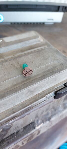

אני רוצה נורה ביחד עם הבסיס.
אחרת אפשר פשוט לשים רק נורה וללפף את החוטים בבסיס עצמו.

אתה צריך מנורה הנקראת גם נורת אורז כמו בקישור המצורף.
יישנם כמה מידות למנורה מסוג זה לכן אני מציע שתמדוד את הקוטר והאורך של המנורה ואבדוק עם יש לי מנורה מתאימה.
לפעמים הם נקראות גם T1 או T1-1/4.

ניתן להחליף רק את הנורה ולעשות שימוש בבסיס ובכיסוי הירוק. תשחרר את הליפוף של החוטים ותוכל לשלוף את הנורה.
מעט מאוד חנויות מחזיקות את הנורות האלו אם בכלל תמצא. בעלי הרבה יותר פשוט למצוא.

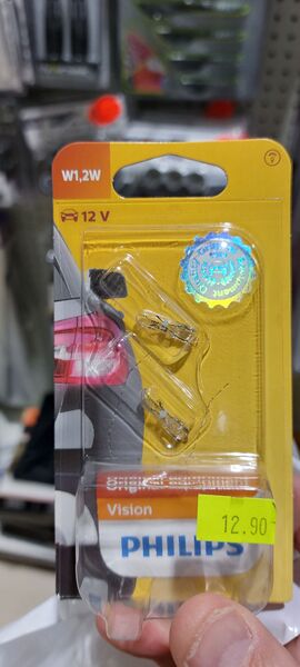

לפני 10 דקות, לירון .ה. כתב:
מצאתי באוטו דיפו.
אולי יתאים, ננסה
תצטרך לשנות את החוטים של המנורה הזו ככה שיתאימו לבית המנורה שברשותך. אם תתקל בבעיה בגלל אורך החוטים תמיד אפשר להלחים לחוטים תוספת.
חבל שאתה לא משתף אותי עם מידות מדוייקות של המנורה המקורית.

בכפתורים של פנל השליטה על מהירות המפוח וכיוון זרימת אוויר אין מנורה דומה ?
