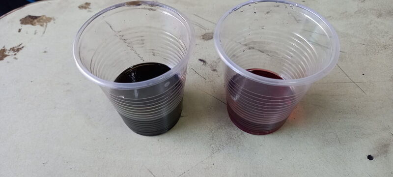

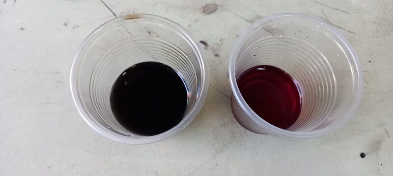

הלכתי לבדוק את שמן הגיר מצרף תמונה של השמן בכוס לעומת שמן חדש , בזמן פתיחת הבורג נשפך כחצי קילו שמן גיר וסגרו בחזרה , עד שאחליט אם להחליף שמן האם נורא לנסוע ככה? אין שום בע
יה בגיר ,פשוט בגלל שאין מדיד החלטתי לבדוק את מצב השמן כדי להיות שקט והבנתי שאין דעה מוחלטת אם להחליף או לא. הרכב עם 65000 ק"מ יונדאי i 25  שנת 2018 .מה דעתכם ?
אני הייתי מרענן את השמן בשיטת " כמה שיוצא בריקון,  מוסיף את אותה הכמות".
אין לך כוונה למכור את הרכב בקרוב?
מה המחיר של ההחלטה "הגורליית" הזאת?
500₪ כולל העבודה והשמן?
עריכה אחרונה על ידי vladclar
לא מתכוון למכור ,אני מטפל ברכב ומשקיע ,אכן אשמע בעצתך ואחליף חלק מהשמן השאלה אם אפשר לנסוע ככה כמה ימים ? איך אפשר לדעת איזה שמן להוסיף ? אמור להיות אותו שמן שישנו כרגע לא? מן הסתם זה השמן המקורי בטח
לא מצאתי ברשת בחנויות חלפים שמן מקורי לגיר רציף של יונדאי.
במוסך יונדאי בטוח יש את השמן המקורי, ובטוח במחיר יקר.
לא כדאי למשוך יותר מדי זמן עם מחסור שמן בגיר. אם תחליט לא להחליף,  לפחות תוסיף את החסר.
