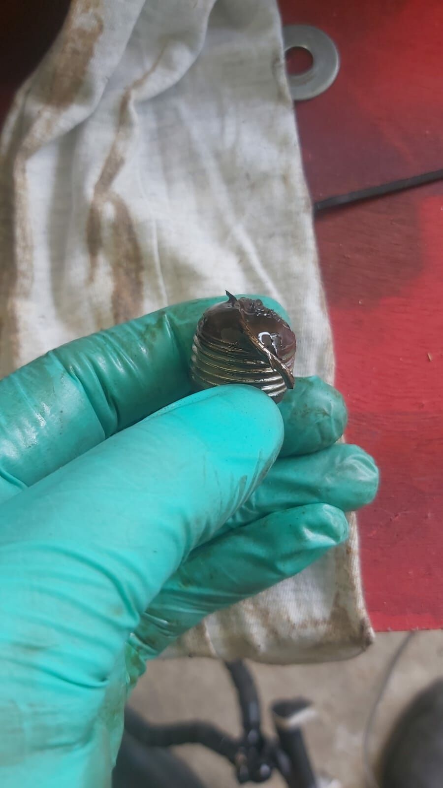

אז היום החלפתי את השמן דיפרנציאל וגיליתי מעבר לכך.
הנזילה לא הייתה ממחזיר השמן אלא מהציריה עצמה, דפקו אותה חזק בתוך הדיפרנציאל עד שטבעת האבטחה נשברה, הדיפרנציאל יכל לההרס מהתקלה הזו. הציריה נכנסה ויצאה בזמן הנסיעה כל הזמן וכנראה גם מים ולכלוך חדרו לתוך הדיפרנציאל.
הלבשתי טבעת אבטחה חדשה והכל הסתדר (כולל 2 שטיפות של הנוזל)
