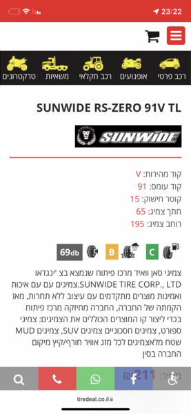

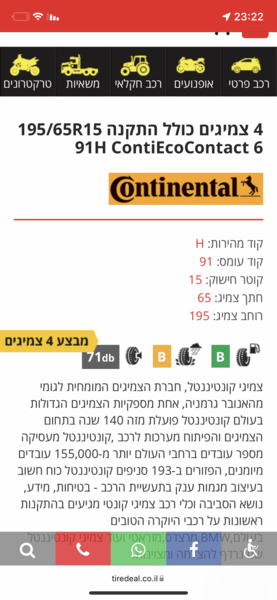

יש מדבקה על צמיגים (תקן) שמראה עד כמה הצמיג חסכוני,רועש ובלימה בכביש רטוב.

למשל צמיג סיני שזהה בדירוג הבלימה לצמיג מיצרן מוכר.
זה לא באמת תקן, אמנם  יש פרוטוקול בדיקה (מאוד בסיסי) אך את הבדיקה מבצע יצרן הצמיג כך שלא בטוח שיש מה לסמוך במיוחד על המדבקה הזו בכל הקשור לצמיג סיני.
