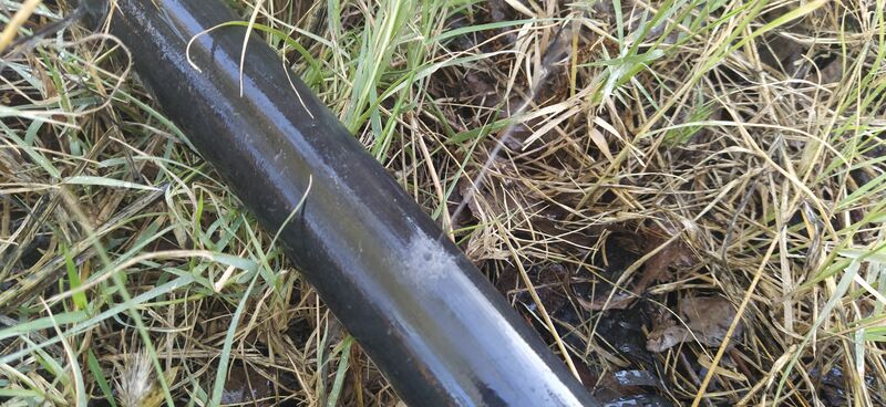

זה לא נגמר... עכשיו בצינור משעון המים למפצל הראשי הופיע חור דקיק🙁 אני מניח שאתקן באותה שיטה אבל מישהו מבין למה כל זה קורה פתאום?

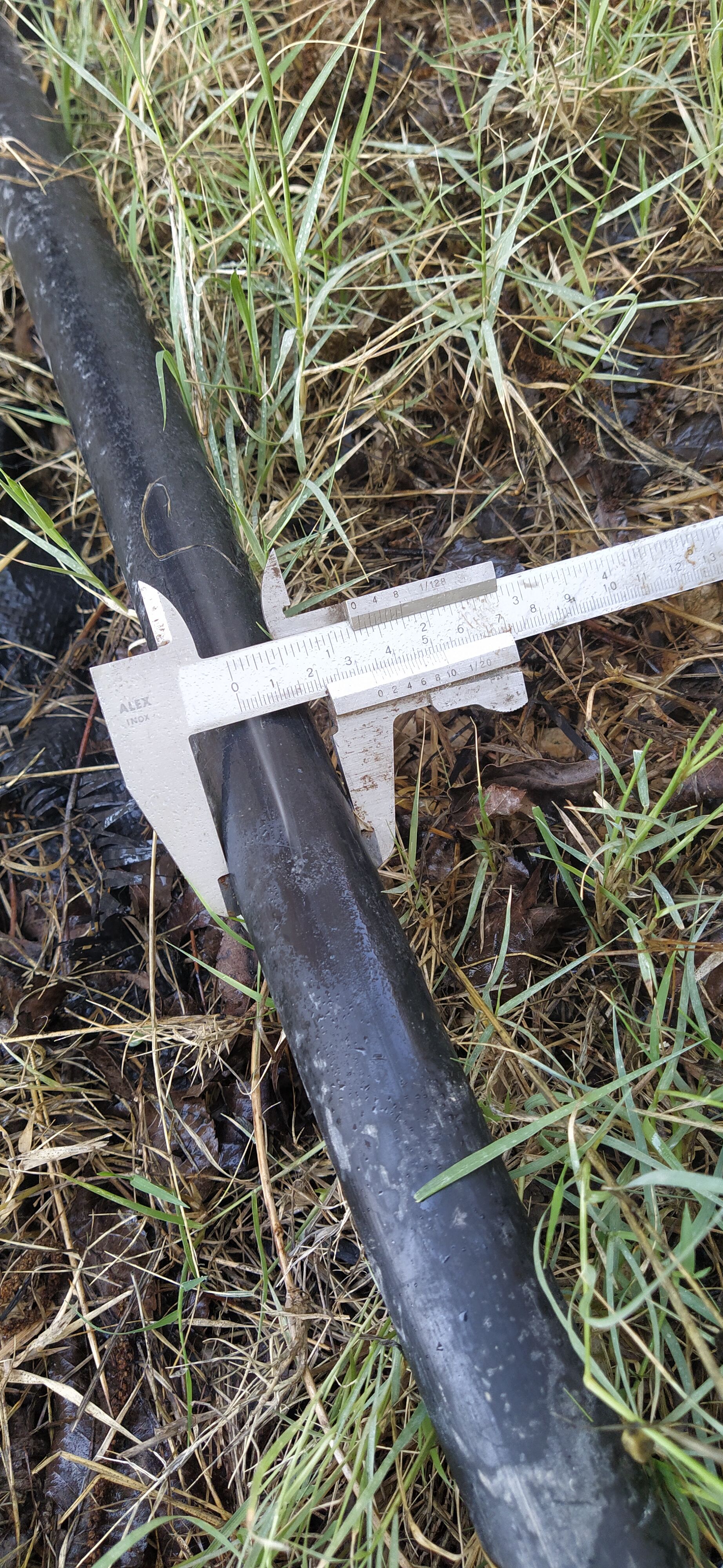

עוד דבר מוזר, הקוטר החיצוני של הצינור 33 מ"מ לפי הקליבר, האם זה צינור של 35 מ"מ?
מהיח שהצינור קצת מעוך ולא עגול.
אם יש עוד חורים והוא ניתן לשליפה בקלות הייתי מחליף לחדש כי כנראה שכולו כבר בסוף החיים.

32מ"מ זה המקביל ל 1".
אז מה זה 35 מ"מ? (אם מדדתי נכון)

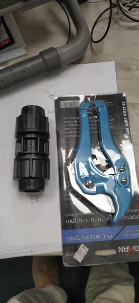

קניתי היום את המתאם 32 (25 ש"ח) ומזמרה/חותך צינורות פשוט (35 ש"ח), לא אגיע הבייתה היום לפני החושך כך שאצטרך לעשות זאת מחר.

אנחנו לא ממש יודעים איזה צינור יש בגינה שלך... פקסגול, פלסאון, פלסים... לכל חברה את יש הסט מוצרים שמשלים אותה (וכלל אצבע: אם אתה רוצה מערכת עובדת ואמינה, אתה חייב להתשמש באותם האביזרים של יצרן הצנרת... לא משנה אם אתה עושה נקודת מים בבית מ-SP, פקס, פלסאון או כל חברה אחרת - על אחת כמה וכמה הזנה לבית או כל דבר אחר).
מקווה שהאביזר שמכרו לך (פלסאון) תואם ליצרן הצינור שיש אצלך בגינה (כמו כן אני מקווה שגם הקוטר נכון...על האביזר יש הטבעה של 25 והצינור אצלך הוא 32 בקירוב).

עוד לא הספקתי לתקן את הצינור הראשון (פשוט סגרתי את הברז המזין אותו) כך שקניתי את שני גדלי המחברים. לתמונה השתמשתי במה שתפסתי ראשון🙂
