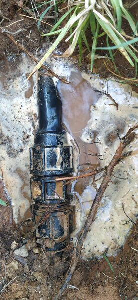

יש לי ברדק בתשתית השקייה בגינה, חלק מהצינורות העוברים שם הם הם השקייה וחלק לא. אתמול אני רואה סילון פורץ מהעפר וחפירה קצרה מגלה צינור עם חור (שאין לי מושג איך הוא נגרם, צינור קבור ולא עבדתי שם).
אני מניח שאני צריך לחתוך את החלק ולשים מחבר במקומו.
-מישהו יכול ליעץ לי מה אני צריך לקנות?

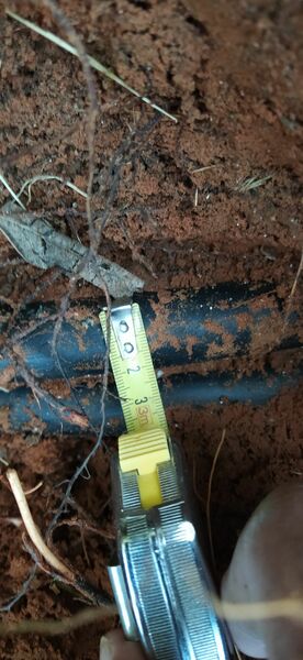

-זה צינור 20 מ"מ?
-איפה אפשר לקנות באיזור ראש העין? (אני בפארק אפק)

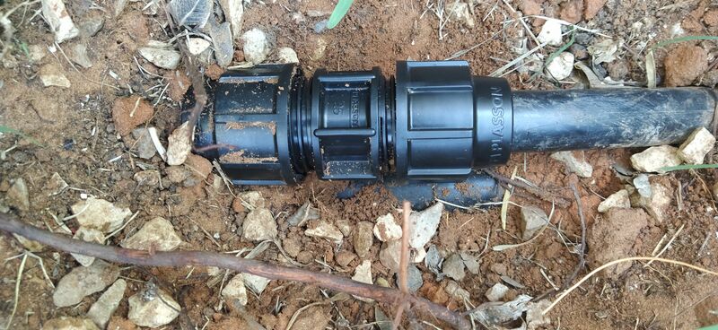

כן, זה צינור 20. כן, אתה צריך מופה כזאת.
חותך את הצינור לגמרי "על החור" ומחבר אותו חזרה בעזרת זה.

אם החור הוא לא עגול, אלא חתך (שים לב ל"פטרן" של יציאת המים בתמונה שצילם פות"ש) זה לא יסתום כלום, ימשיך לנזול, יעוף עם הזמן כשהמים יעשו את מה שהם יודעים וירחיבו את החתך.

שים לב לאופן שבו תחתוך את הצינור. תחשוב גם על זה. סתם סכין לא יעשה את העבודה ועלול להחליק ולפצוע אותך. בזמנו הייתי עושה זאת עם מזמרה ייעודית (נקראת אצל החבר'ה מהתחום מזמרת PVC) וכניראה שאין לך, אז תלך על משורית מתכת.
לאחר החיתוך תנקה את "הגראדים", אותם שבבים שיושבים על שפת החיתוך ונותנים לה מראה "לא נקי". אל תחבר את המצמד מבלי לנקות אותם: גם הצינור ייכנס קל יותר וגם אף שבב פלסטי לא ישב לך על שפת האטימה ויגרום לנזילה. ניקוי קצה הצינור המיועד להיכנס למחבר הזה ואולי טיפת סבון כלים יעשו פלאות.
