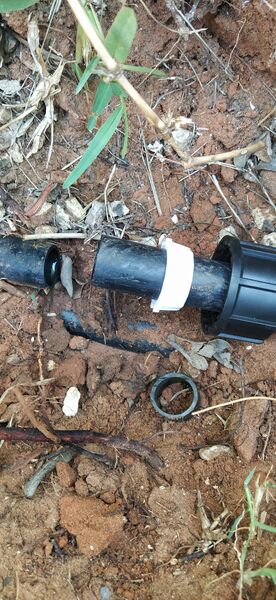

ניסיתי קודם לסדר את הצינור בגינה כי הוא לא קריטי וניתן לסגור שם את הקו עם ברז בלי שזה יפריע לשאר הבית.

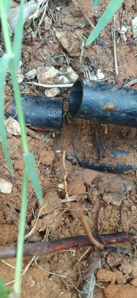

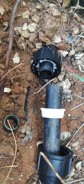

חתכתי את הצינור וניסיתי להכניס את המתאם, בגלל ששני צינורות עוברום שם צמודים אחד לשני זה היה בלתי אפשרי לפני שהורדתי קטע של 5 מ"מ מהצינור הפגום. חיבור הצד השמאלי התבצע ידני ועם מעט סבון לשימון והסתיים בקלות. כבר שם גיליתי בעייה ראשונה, עקב דלקת גידים בידים שאני סוחב כבר כמה חודשים קשה/כואב לי מאוד לסגור את החיבור היטב בידיים חשופות.

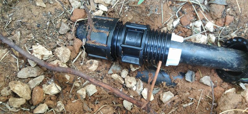

הבעייה החלה אחרי שהרכבתי את הניפל והברגתי את חיבור ימין, בגלל הצינור השני העובר בצמוד נוצרת מעין קשת ומאוד קשה להבריג ידנית. עם הידיים שלי זה כבר היה בלתי אפשרי אז השתמשתי במפתח צינורות (בעדינות). פתיחת הברז (המזין את הברזים בגינה) הראתה שפישלתי🤔 החיבור הימני משפריץ מים.... ניסיתי לסדר את זה עד שכבר לא הצלחתי לסגור את האצבעות מרוב כאבים😬 אך ללא הצלחה.
אני לא בטוח היכן הבעייה אבל היא יכולה להיות עקב החתיכה של ה 5 מ"מ שהוסרה או (סביר יותר) בגלל שהחיבור קצת עקום בגלל הבטן שנוצרה, רעיונות איך לפתור את זה?

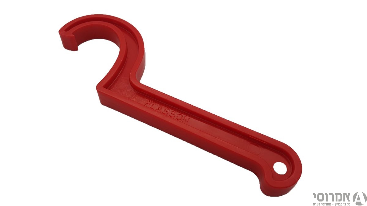

יש מפתח צינורות לגודל הזה, אל תלך לאייס ודומיו.
לך ישירות לחנויות אספקה טכנית של גננים בסגנון, עמיר, הגרעין וכו'. תבקש מפתח צינורות.
זה יקל לך על הסגירה של הצינור.
כמדומני צריך 2 מפתחות ואולי מישהו מהמשפחה שיעשה במקומך את הסגירה.

המחברים הללו מיועדים לסגירה עם הידיים, וכאשר הקוטר עולה כמו במיקרה שלך, אל תפחד להשתמש עם מפתח צינורות. יש כמובן גדלים שונים, אז כדאי שתיקח את המחבר איתך לחנות כלי העבודה.
שים לב שאין צורך להדק את האמ-אמא של המחבר. סגירה חזקה וזהו.
נכון, עדיף שני מפתחות צינור, כי מה עם הצד השני? תצטרך מישהו חזק מאד להחזיק קונטרה, או כאמור מפתח צינורות נוסף.

לדעתי זה הכלי שאתה צריך:
https://www.amrusi.co.il/מפתח-אביזרים
1011524.jpgאביזרים מכניים

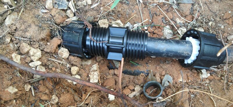

בנוסף נסה אולי את המחבר הבא, שנראה שמתאים למקרה שלך:
עריכה אחרונה על ידי innvision
  • אהבתי 3
לפני שעה, ירחמיאל כתב:
יש לי, "שריברבתי" בעבר ונשארו לי חלק מכלי העבודה.
האביזר תיקון RC נראה שימושי, אבדוק אם יש אותו בחניות פה ליד.

לא צריך מפתח צינורות. הבעיה היא לא הידוק המצמד אלא שהצינור מעט מכופף ולא ישר. צריך לחפור בזהירות ברוחב של עשרים סנטימטר ולאורך של עד מטר ולעומק של עשרה סנטימטר מתחת לצינורות ואז יש לך מרווח להפריד מעט את הצינורות ולשחק עם הצינור כך שיבוא בול מול המצמד. את החפירה עושים באמצעות מקוש עם הצד הרחב כאשר באזור הצנרת מגרדים איתו ולא בתנועת הנפה ונעיצה.
בדרך כלל חורים בצנרת פלסטיק טמונה של גינון נובעים מאבנים קטנות בקרקע שלוחצות על הצינור ( כי אף גנן לא שם חול על הצנרת ) , או בדריכה או תזוזה של הקרקע במשך השנים.
לא מצאתי את המפתח הזה ולא את המחבר.
הבעיה בצינור מופיעה עשרה סנטימטר לפני שהוא מועבר ימינה כך שחפירה לישור לא תעזור, אבל במחשבה שניה אוכל אולי להרים את הצינור התקול כמה סנטים למעלה כדי שהחיבר יהיה ישר.
