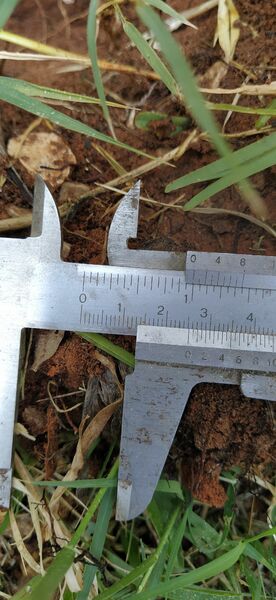

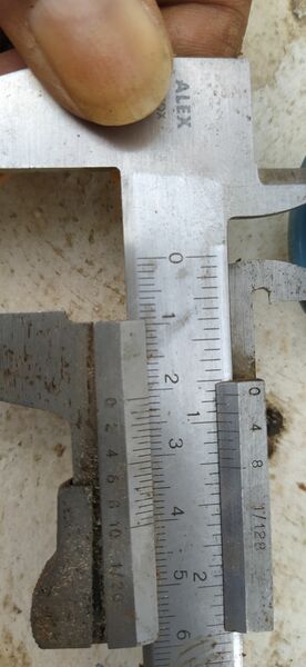

יש לי בעייה. הצינור הוא רבע צול וכנראה צינור מים ולא חלק מצנרת ההשקיה, הוא מחבר ברז השקייה בקצה השני של הגינה. המתאם שקניתי הוא 20 מ"מ ולא מתאים, יש מתאמי פלאסטיק או שיש צורך במחברי נחושת של "פזגול"?
25 מ"מ זה צול. לא רבע צול...
מעבר לזה, לא הבנתי מה אתה מראה עם הקליבר...
25 ממש לא נפוץ בהשקיה וכנראה באמת משמש למשהו בספיקה גבוהה. (או שסתם היה למישהו עודפים...)
תאלץ כנראה לגשת להחליף את המחבר.

סליחה, טעות הקלדה. זה אכן צול (אינטש...) בתמונה הראשונה אני מראה את הקוטר החיצוני של הצינור (מה שמדדתי ברשלנות עם המטר, הקליבר היה במחסן....) והשנייה את הקוטר הפנימי של המתאם. כפי שכתבתי, זה מיועד לברז השקייה וסביר להניח כי זה נחשב כחלק מהצנרת הביתית.
יש מחברי צול או רק מחברי נחושת של "פזגול"? פשוט להתחיל לחפור שם ולהרכיב שני מחברי נחושת + אלמנט נראה לי חתיכת עבודה.
מה שמוזר לי יותר הוא מדוע זה קרה? יש לי עוד שלושה צינורות כאלה קבורים בגינה ואת הדליפה כאן גיליתי תודות להתזה (מבעד 15 סנטימטרים של אדמה...), אני חושש כי זה עלול לקרות במקום אחר ללא סימנים מחשידים ואגלה זאת רק לאחר קבלת חשבון המים.
... או במילותיו של שיקה לוי "זה יכנס בתוך זה??? אפשר לראות???"
זו לא "רשלנות" שלך, זו באמת מידה לא נפוצה בגינון.
משתמשים לרוב ב16 וב20.
גם גנן מקצועי שהיה רואה את זה היה שולף קודם כל את המחבר 20.
בכל מקרה, בדרך כלל, למי שיש מחברים 20 יש גם מחברים 25.
פחות נפוץ, אבל יש.
