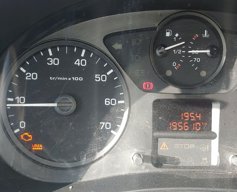

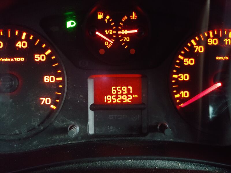

194000 קמ עם מיכל אוריאה מקורי. שאפו.
אני חושב שזה מקרה שמותר לרשום
חחחחחחחחחחחחחחחח 😁
  • מצחיק 5
אאוץ'.
כאן בדיוק אני יכול להגיד שכאשר הרכב ננהג רגוע ומתודלק בדלק לא זבל, מיכל האוראה מחזיק הרבה יותר ואני לא מופע מהתוצאה אליה הגיע בוקי.
אצלי בקקטוס היו תופעות של מיכל אוראה מיד לאחר סיום מיכל דלק שאני דיי בטוח שהיה מהול והצריכה הייתה גרועה. שרפתי יום במוסך שאיפסו ובדקו לחצים ואז שוחררתי לדרכי. זה היה בערך אחרי 30 אלף קילומטר
כשנתיים אחר כך כשהאוטו היה עם בערך 90 אלף, ועם כמה תדלוקים בתחנה אחרת בעקבות הסדר תדלוק, שאני דיי בטוח שהדלק שם לא משהו וכנראה זוהם (בוודאות לא מקום שמוהל), הופיעה אצלי התופעה המקוללת ואז הוחלף מיכל.
הנהיגה שלי לפעמים לוקחת את הרכב לקצה הגבוה של היכולת מבחינת מאמץ המנוע.
אז איך אתה תוקף את זה? מבקש מהמורשה לכסות?
בהצלחה.
מבקש מהמורשה לכסות?
ביקשתי.
התשובה: אין כיסוי אחריות מורחבת או רצון טוב למכוניות עם מעל 150.000 או 5 שנים.
מכיוון שאני הרבה אחרי 150.000, אמרו שאין על מה לדבר.
זה אוטו שצריך לעבוד, לכן הוחלף מיכל אוריאה במורשה במחיר 4700 ש"ח שזה אחרי הנחה של 12.5%.
וכן, זה מסמן מינוס גדול גם שלי ליצרן על המערכת הזאת ועל המחיר הגבוה מאוד (למרות שירד) של החלק.
במקרה שלי אין תירוצים. זה תמיד מילוי דרך משפך נקי ממיכלים נקיים עם תאריך ייצור חדש, הכל לפי ההוראות.
זו תקלה שלא אמורה להיות.
