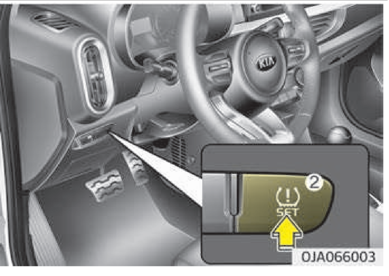

כתוב לך שם Low tire, verify pressures then hold SET button.
ב hold הכוונה לחיצה ארוכה של כמה שניות עד שהוא כותב Tire pressure stored.
זה בוצע?
כן, הבנת נכון תודה רבה.
לא בוצע, כי לא הבנתי על איזה כפתור ללחוץ.. ניסיתי כמה כפתורים..

  • פיתרון
אחרי שניפחת את כל הצמיגים ללחץ הנכון.
מנוע מונע. האוטו במצב עמידה. תלחץ על הכפתור הזה ותחזיק לחוץ כמה שניות עד שמופיעה הודעה Tire pressure stored.
  • אהבתי 2
אלוף! עשיתי בדיוק מה שכתבת וזה נפתר תוך מס שניות.
חסכת לי ביקור במוסך לפני הלחץ של החג.
תודה רבה 💪💯
