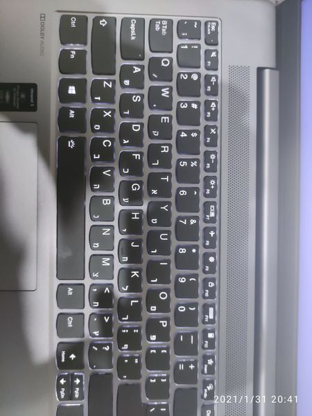

דבר ראשון, מיד שמתי לב שמשטח העכבר לא עובד. ניסיתי לשחק עם כל כפתורי הF יחד עם FN, אבל דבר לא גרם למשטח העכבר לעבוד.

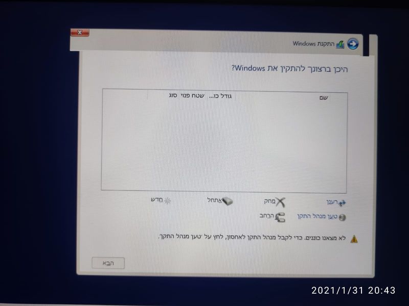

בעזרת המקלדת הצלחתי להגיע למסך בו נדרש לבחור את כונן הקשיח בו ארצה לבצע את ההתקנה. אין זיהוי של דיסק הקשיח - לא בבאיוס ולא בהתקנה.

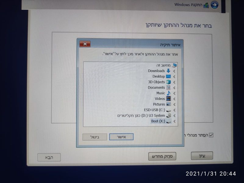

עם זאת,כנכנסים לעיון כוננים בהתקנה, מופיע שם כונן (X) שהוא לא הUSB שלי (אין למחשב כונן DVD\CD).

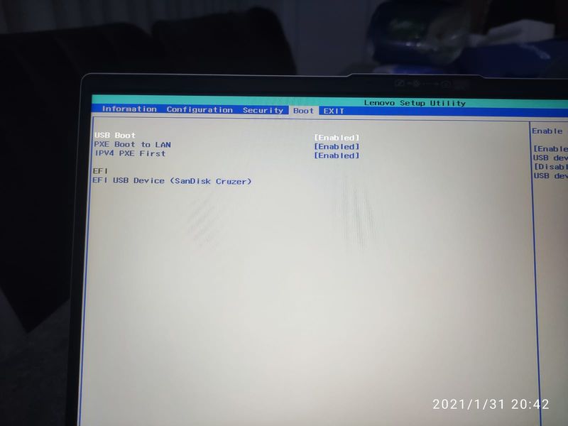

לפי הטאב שצלמת הוא לא זיהה כלום מלבד הדיסק און קיי.

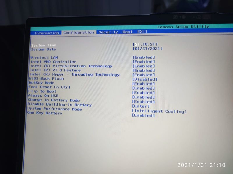

תסתכל בטאב configuration אם יש שם sata/ide או משהו בסגנון והאם הוא מוצא שם משהו.

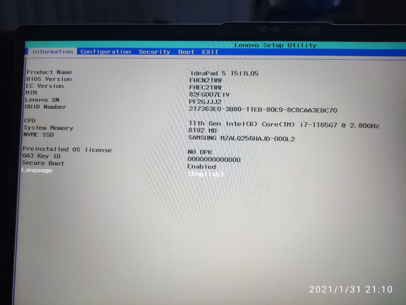

תחפש אותו דבר ב information.

תסתכל יש כונן C וכונן D שזה הדיסק און אי, ויש כונן X - מה זה הכונן הזה?
צילמתי את שני הטאבים הנוספים. מצ"ב התמונות.

יש לך כונן nvme של סמסונג. וינדוס 10 עושה קצת בעיות להתקין עליו בצורה קלה. אבל לא משהו בלתי אפשרי.

אין דבר כזה, מחשב שלא מזהה את משטח העכבר של עצמו... לא תקין בעליל, עוד לפני שמדברים על הכונן.
תחזיר לחנות ומיד.
אין צורך להחזיר לחנות ולא כלום. זה ידוע בלנובו שהמקלדת שם מקודדת למערכת ההפעלה.

הכונן מגיע עם בוט של דוס. היה צריך למחוק מחיצות וליצור חדשה / לחלק.
בסוף הסתדר אחרי שעות רבות באינטרנט וסיוע של חבר הפורום  @stas12.
מסתבר שלווינדאוס 10 יש קושי לזהות כונן קשיח מסוג nvm.
היה צריך להוריד דריבר מהאתר של לנובו, להכניס אותו לתיקייה חדשה בדיסק און קי. במסך ההתקנה של הווינדאוס בו מוצג שאין כוננים עליהם ניתן להתקין ווינדאוס, נכנסים לעיון, בוחרים את התיקייה עם קבצי הדריבר, טוענים, ואז הדיסק קשיח מופיע ואפשר לרוץ עם ההתקנה. העכבר התחיל לעבוד לאחר התקנת הדריברים בווינדאוס.
