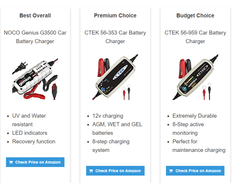

ראיתי את ההשוואה הזו
קצת נבהלתי מזה -
תודה, נראה שאלך להשקיע ב CTEK :mm_yeah:
