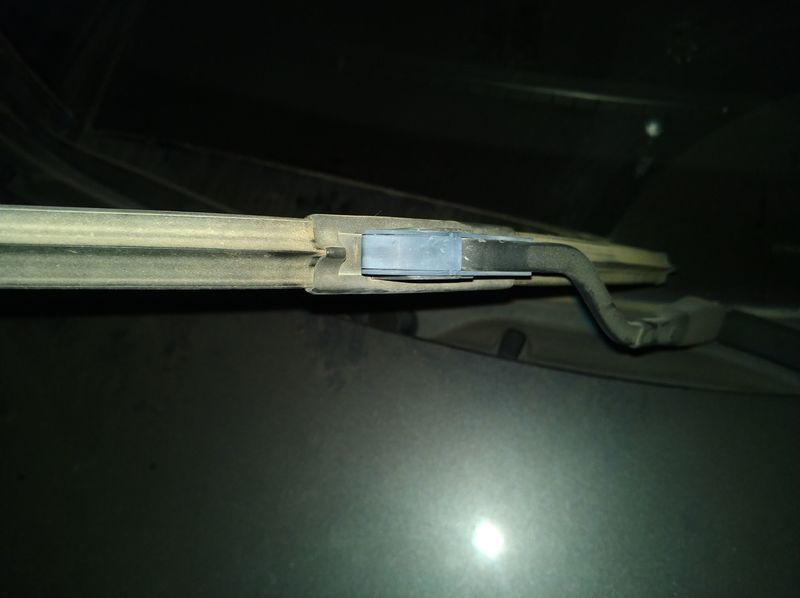

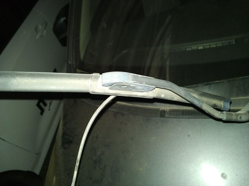

אני מצרף תמונות של חיבור המגבים (אם זה לא ברור אז אצלם מחר באור יום).
איך אני מנתק את זה? לא רציתי להפעיל יותר מדי כח בשביל לא להרוס.

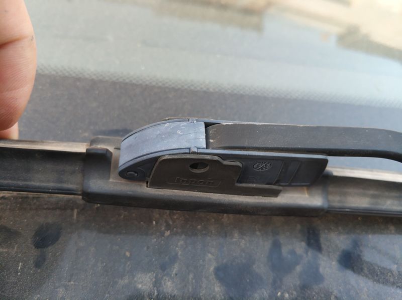

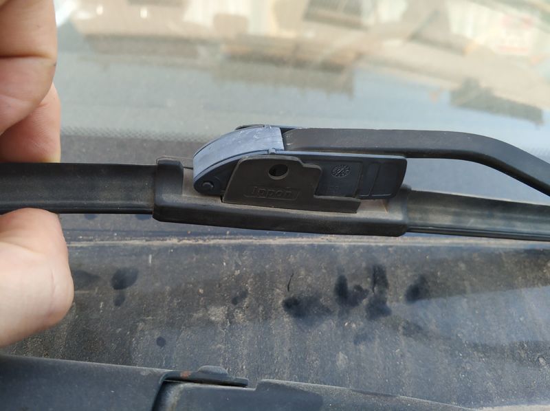

מצרף תמונות יותר ברורות באור יום.
יכול להיות שאני צריך לפרק את הקליפסים הכחולים קודם בצורה אחרת?
איפו שסימנתי חץ אתה צריך או אם הציפורן או מברג טסטר להכניס ולמשוך כלפי חוץ
ואז למשוך תמגב כלפי מטה

בדקה 1:50 בסרטון שצירפתי הוא מרכיב מגב עם אותו סוגר כמו שלך, רואים את המכסה הקטן שהוא סוגר, פתח אותו כמו שכתבו מעליי עם מברג קטן או אפילו עם היד ושלוף את המגב.
