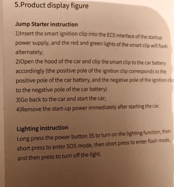

לפני כ-3 שנים הזמנתי בוסטר של baseus מאוד דומה לזה: https://www.aliexpress.com/item/4000185855643.html עם 8000mah ו-400A starting current ולא 10000 ו-500 כמו בלינק. מטעין כל 3 חודשים בערך, פעם אחרונה הטענתי לפני חודש וחצי. שלשום הייתי צריך להניע את האוטו כי המצבר שבק חיים, ולא הצלחתי (בסוף מישהו עזר לי עם כבלים) על הבוסטר זה הראה לי סוללה מלאה. מתלבט אם הבוסטר כבר דפוק או לתת לו עוד סיכוי כי עשיתי משהו לא בסדר. השלבים: חיברתי את הצבתות לבוסטר. חיברתי את הצבתות למצבר (קודם פלוס ואז מינוס אם אני לא טועה) האור בבוסטר התחלף לירוק (אחרי שהיה מתחלף בין אדום לירוק אם אני לא טועה) ואז אחרי כמה שניות (לא זוכר אם הספקתי לנסות להניע לפני זה או אחרי זה) האור התחלף לאדום והיה צליל רציף כזה. עשיתי משהו לא בסדר? תודה
