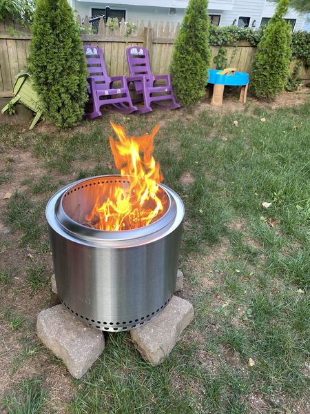

אני לא רציתי ״להתחייב״ אבל הייתי מוכן ״לזרוק כסף על הבעיה״ אז לפני חודש וחצי חודשיים קניתי את אחד הפיירפיטים הניידים של solo stove
עובד כמו קסם , נדלק בשניה (עובד על עיקרון של ארובת חום) ואחרי שעתיים אפשר לקפל לגראג
והכי חשוב - אין עשן וריח של מדורה על כל האיזור...

לפני 58 דקות, RedLabel כתב:
בכל מקרה יצא ממש יפה! הלבנים בשכבות התחתונות מודבקות איכשהו או רק מונחות אחת על השניה?

לפני 58 דקות, Liviur כתב:
למה לא? ראיתי שיש גם סרטונים באתר

לפני 5 דקות, David32 כתב:
למה לא?
בתכלס זה נראה כמו תוף של מכונת כביסה.
להגיד שאני יודע בדיוק למה :) לא.
זה משהו במבנה של זרימת האוויר. בשורה התחתונה - זה כמו קסם - אין עשן. גם אני הייתי סקפטי בתור משהו שמנוסה בפיירפיטס רגילים כמו שtair בנה וניידים אחרים.
בפועל זה ממש מדהים. גם מבחינת ההדלקה , איכות האש , אין ריח וכמה שקל להתנהל עם זה.
לפני 6 דקות, David32 כתב:
תכלס מכונת הכביסה הזאת יכול להחליף את זה, ממה שראיתי. אם כי לא ברור לי על מה רוצים 200$.
יותר לכיוון ה300 לדגם שיש לי.
שזה ברור לי שזה כפול מפייר פיטס ניידים אחרים. יש לזה קצת תחכום בפנים במבנה והחומרים איכותיים + אחריות לכל החיים שתחליף לך את המוצר במקרה של בעיה (אהם חלודה למשל)
שורה תחתונה - הוא פשוט עובד יותר טוב , מעוצב טוב ועם אחריות אמיתית ארוכה.
בגלל שזה קל ופשוט - זה רואה יותר שימוש - ונקניקיות ומרשמלויים על מקל זה דיבור
בנוסף - אם תקרא על התוף כביסה reviews תראה שכולם מצויינים (כולל סקירות וידאו של אנשים שעושים קמפינג וכו)
