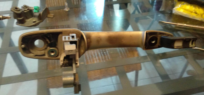

הידית הנ"ל נשברה (באיזור הקפיץ-מקום שלא ניתן לתיקון בהדבקה/השלמת אפוקסי).
לא מצליח לאתר בCATCAR את המק"ט. (כלומר מס' השלדה שלי מוביל אותי לח"ח למאזדה 3 מהשנתון הנכון, אבל אני לא מוצא את זה תחת שום קטגוריה).

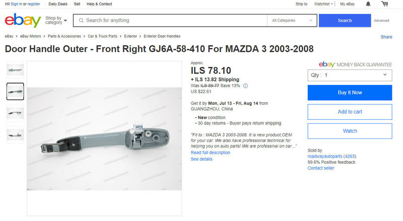

מצ"ב תמונות של הידית השבורה ושל מה שמצאתי ברשת:
שבור:
חדש:
תודה מראש!

מצאתי עוד מק"ט. יש עם Keyless ובלי Keyless, זה בלי.
GJ6E58410J96. בקבצים של דלק מוטורס מופיע המק"ט עם 7 בסוף במקום 6.

אם היית רואה מה מחזיק את הקפיץ (המאד חזק!) שמתפעל או תוקע את כל הידית, היית יורד גם אתה מידית מפירוק.
(שכנראה היתה חוסכת לי גם צביעה, אגב... הצבע שלי הוא מהנפוצים בליסינג, בטח יש למצוא עוד אחת או שתיים כאלה בפירוקיה הקרובה :-))
זה יושב על שמיצ'יק מפלסטיק  בגודל של ציפורן. זה חלק שדינו פשוט להתבלות ולהתקע.
המהנדס שתכנן את זה צריך לחפש לו עבודה פחות מאתגרת.

ממש לא קשה.
החלק המבאס היחיד היה לפרק את דיפון הדלת כשהדלת  היתה סגורה.
(המנגנון אצלי נתקע בצורה כזו שלא אפשרה פתיחה מבפנים או מבחוץ).
מהרגע שהדלת פתוחה והדיפון מוסר זה שני ברגים ולשחרר את המובילים - והידית בחוץ.
אני מתבייש לומר שעדיין לא התפניתי לזה, למרות שקיבלתי כאן קישור במחיר סביר לגמרי לידית חדשה בדיוק כמו שאני צריך...
בינתיים, קיבעתי את הידית הישנה עם בורג נסתר מבפנים, כדי שלא תמשוך תשומת לב לכך שהיא שבורה, וחיברתי את פתיחת הדלת לידית הפנימית,  כך שתעבוד.
הרכב כרגע כמעט ולא נוסע ממילא.

*קח בחשבון ש הידית מגיעה בצבע בסיס אפור, אז אם זה מפריע לך-תצטרך לקנות גם ספריי לפי קוד הצבע של הרכב.

בדקתי מול האתר של אוטו 365 , אין להם ידית במלאי .
התקשרתי למאגר ולעוד חנות חלפים ויש להם רק ידיות משומשות ודורשים עליהם בערך 150 ש"ח.
מעדיף לא להתקין ידית משומשת ולכן הזמנתי ידית חדשה מאיביי.
האם אתם מכירים עוד חנויות באזור המרכז (אני מחולון) שניתן למצוא ידית חדשה?
(מקסימום תהיה ידית ספייר כי אני מעדיף לא לחכות למשלוח מאיביי).

IMG_20201006_101742.thumb.jpg.edd0bfc17827bb95d70acd75f97d113a.jpgעדכון,  בשעה טוב הידית הגיעה והרכבתי אותה היום.
צילמתי כמה תמונות של התהליך,  זה די פשוט ולכן לא אפרט רק חשוב להחזיק את הברגים ביד כדי שלא יפלו לדלתלמטה.
הידית מגיעה בצבע אפור,  הרכב שלי אפור מאלי ולכן השוני בהבדל הצבעים לא קריטי אצלי,  למרות שהזמנתי י מדבקת ציפוי קרבון לפני חודש כי חשבתי שההבדל הצבעים יהיה יותר רציני ואז פשוט אבצע הדבקה על כל הידיות ברכב.
