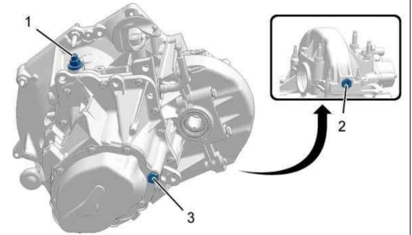

שמן Mobil 75FE, מאוד לא ממליץ להשתמש במשהו אחר. כ 1.8 ליטר.
יש בורג מילוי ליד הגלגל השמאלי ובורג ריקון למטה, אצרף תרשום יותר מאוחר.

האם בעת פתיחת פקק הריקון - כל שמן הגיר יוצא ?
אשמח לתרשים .

אלא אם הצרפתים המציאו משהו חדש, פתיחה של בורג הריקון תרוקן את כל השמן ולרוב במילוי שמן גיר, "מלא" זה כשנשפך מבורג המילוי, כלומר אתה ממלא מהבורג העליון עד שזה נשפך החוצה, יש פה את בוקי ואיציק שכנראה מכירים את הרכב הספציפי טוב ממני (מעולם לא טיפלתי בברלינגו), אבל לרוב זה ככה בגירים ידניים.
לרוב גם צריך כלי בדמות 'מזרק' כדי למלא, שהחברים פה ירחיבו אם זה כך גם בברלינגו (בכל אופן - youtube הוא חבר).

אף פעם אל תרוקן את השמן לפני שהצלחת לפתוח את בורג המילוי.
2 - בורג ריקון.
3. בורג מילוי. ממלאים עד גובה הבורג.
בחלק מדגמי הגיר אין את בורג המילוי אז ממלאים דרך הנשם (מספר 1) בדיוק את הכמות שרוקנת. כאמור בערך 1.8 ליטר.
בשביל גישה טובה לנשם אולי צריך לפרק את המצבר ואת ארגז המצבר.
ממלאים עם משפך מחובר לצינורית ארוכה.

מחזק את בוקי- אל תרוקן לפני שוידאת שבורג המילוי נפתח
