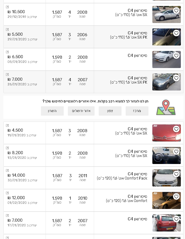

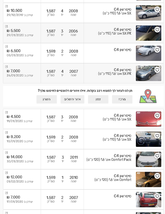

אגב כשמסתכלים ביד2 על C4 מהשנתונים האלה עם מנוע 1.6 110 כ"ס ישנם אקזמפלים עם מנוע בנפח 1,598 סמ"ק וכאלה בנפח 1,587 סמ"ק.

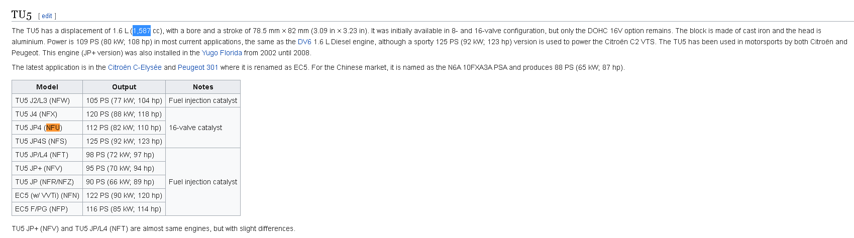

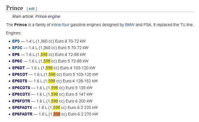

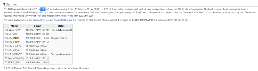

מעיון ברשימת מנועי קבוצת PSA ניתן לראות (לכאורה?) שנפח של 1,598 קיים במנועי פרינס בלבד (ובמקביל אין מנועי פרינס של 110 כ"ס, אגב), בעוד שבמנועי הTU5 (NFU, להבנתי) קיים נפח של 1,587 סמ"ק עם 110 כ"ס.
כשאני הסתכלתי בזמנו על רשימת האקספלרים ביד2 התקשיתי להבין איזה מנוע יש באקזמפלרים של 110 כ"ס+1,598 סמ"ק. האם זו טעות של יד2? האם אלה בכל זאת מנועי NFU? ומהם המנועים של ה-120 כ"ס+1,587 סמ"ק? גם הם משתייכים לקבוצה האמינה הזו [שהרי ישנו מנוע TU5 מתת-דגם EC5 (w/ VVTi) (NFN)]? האם כל ה-TU5 אמינים או רק ה-NFU?

לצרפתים יש "קוד מנוע" ו"דגם מנוע"
קוד מנוע TU5JP, דגם מנוע NFU. הספק 110 כ"ס.
זה אותו דבר. אותו מנוע, לא שני מנועים שונים.
קיים רק בדור ראשון של C4, זה עם תבור גלגל הגה קבוע ולוח שעונים במרכז.
דור שני של C4, יש רק מנוע פרינס. קוד 5FS, דגם EP6. הספק 120 כ"ס. תבור גלגל הגה רגיל ולוח שעונים במקום הרגיל.
בתמונה שצירפת כל המכוניות למעט הלבנה מודל 2011 הן הדור הראשון עם מנוע NFU עם 110 כ"ס. גם אם בתאור כתוב משהו אחר.
הרכב הלבן מודל 2011 הוא דור שני עם מנוע פרינס 120 כ"ס.
