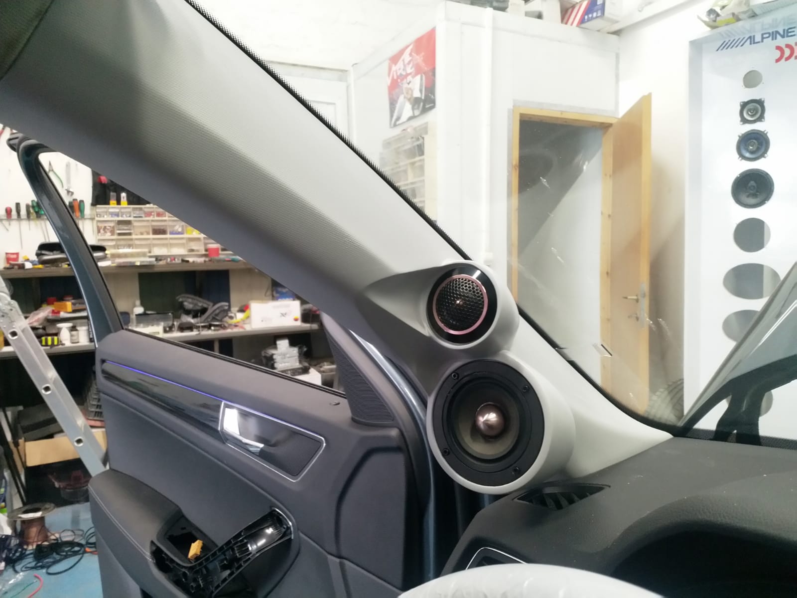

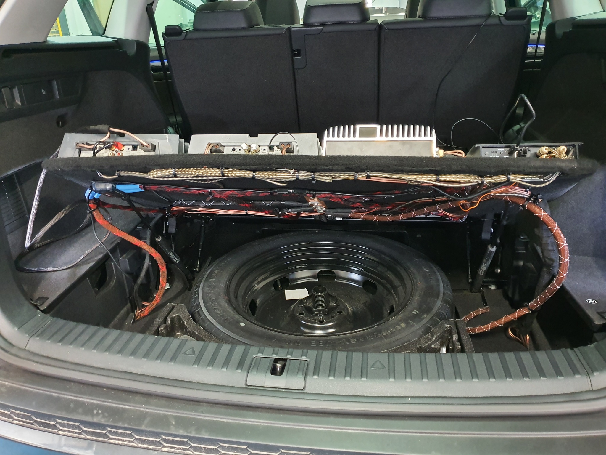

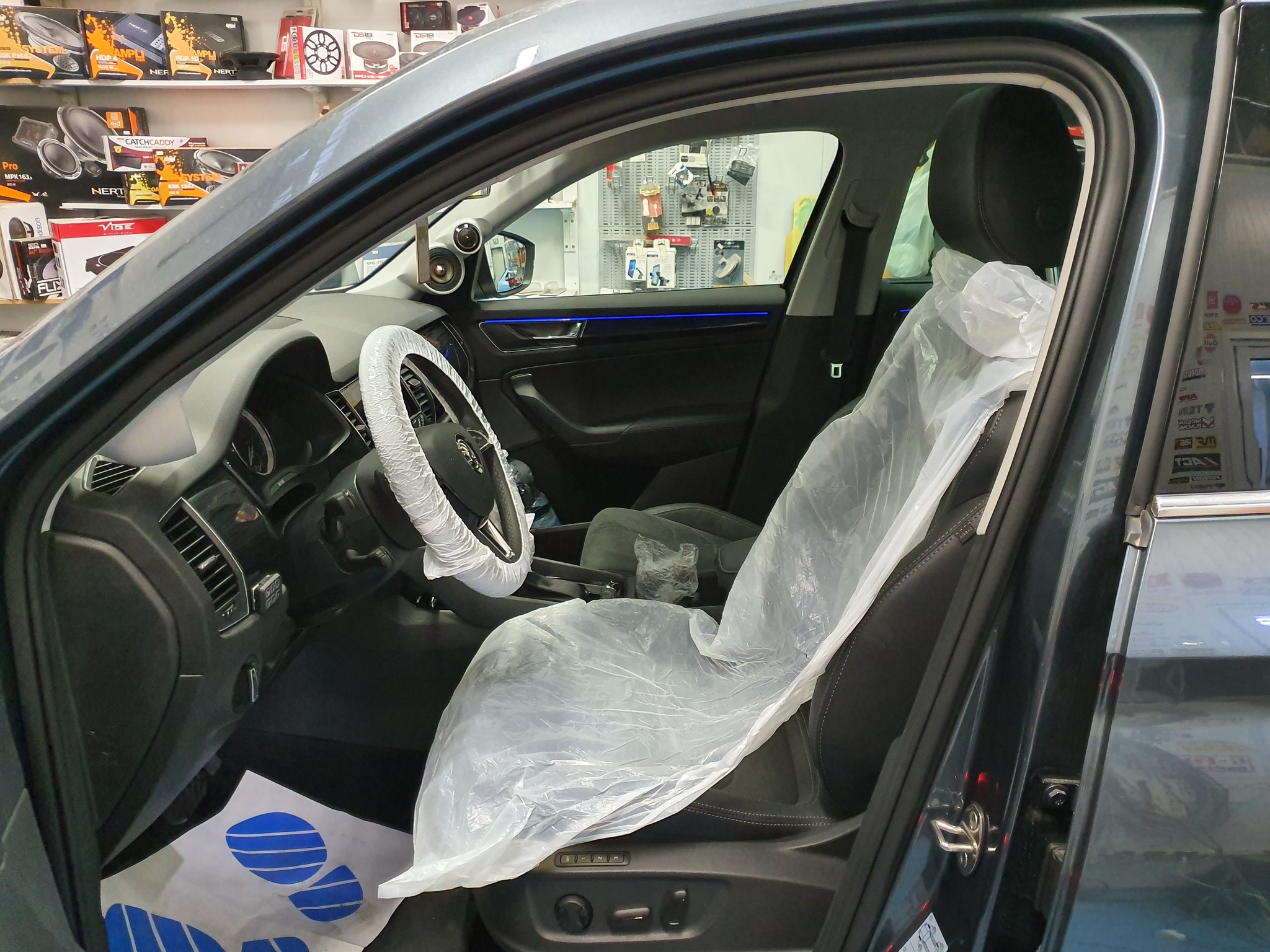

במהלך ההתקנה הפעם יצא לי להכיר מתקין מערכות חדש,בחור בשם דניאל, יש לו סנדא נקראת DRIVE CLUB ממוקמת בנוף הגליל, בן אדם מקסים, מאוד מקצועי, מנומס, מאוד אדיב ובמקצוע כזה גם עם המון סובלנות לענות לכל שאלותיי, התהליך התחיל שהסברתי מה חשוב לי, הכל היה מתוכנן, נלקחו מידות להכל, ולפני שהתחיל לעבוד, ביצע בדיקה מקיפה של כל הדברים טרם הפירוק, אהבתי את הגישה המאוד יסודית, התקנה כזו לוקחת לא יום ולא יומיים, ואני כלקוח לא מעוניין להלחיץ על מנת שלא יהיו פשרות באיכות העבודה, יתרון עצום אצל דניאל, קיבלתי רכב חלופי, פשוט ככה, הפתעה ורמת שירות מדהימה, במהלך הליך ההתקנה כל יום בערב סיפק עדכון מה בוצע ואיך מתקדם, ברכב המושאל הייתה גם מערכת נחמדה.

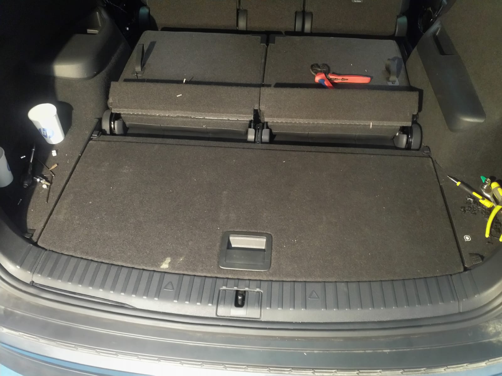

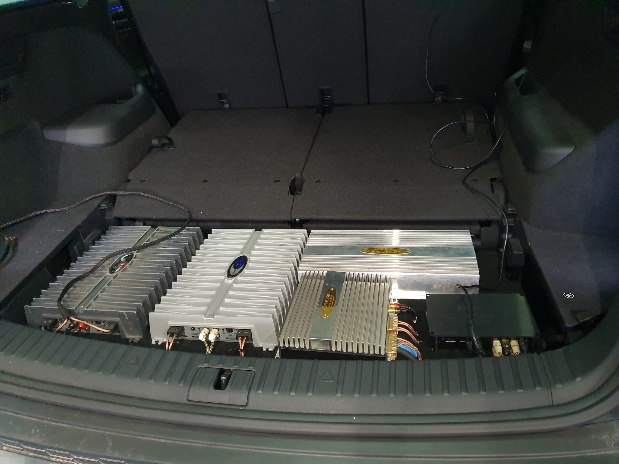

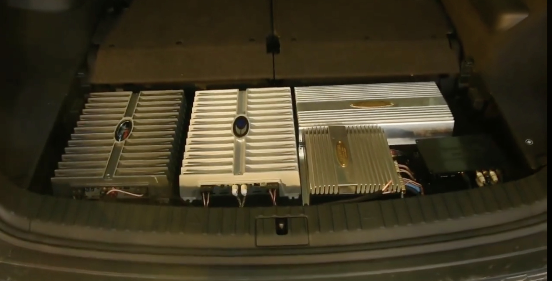

מדובר ברכב סקודה קודיאק 7 מקומות, האתגר הכי גדול ומשמעותי בהתקנה היה שרציתי כמות מכובדת של מגברים ושהכל יהיה מוסתר ונקי, לא יפריע לילדים לעלות למקומות בסוף והכי חשוב, שאם חס וחלילה יש פנצ'ר, אוכל להוציא את הגלגל רזרבה ללא פירוק המערכת (נדרש רק להוציא את הסאב), האתגר קיבל מענה מאוד מקצועי.
סרטון בדף הפייסבוק שלו על ההתקנה שלי

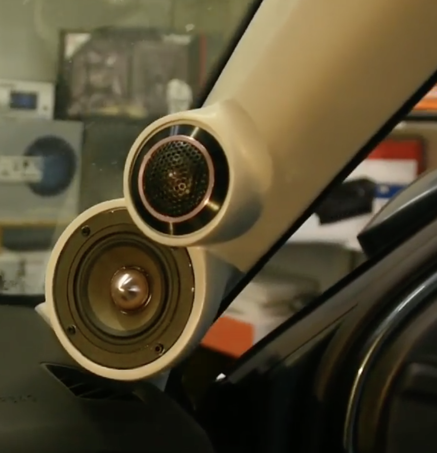

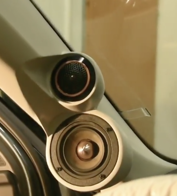

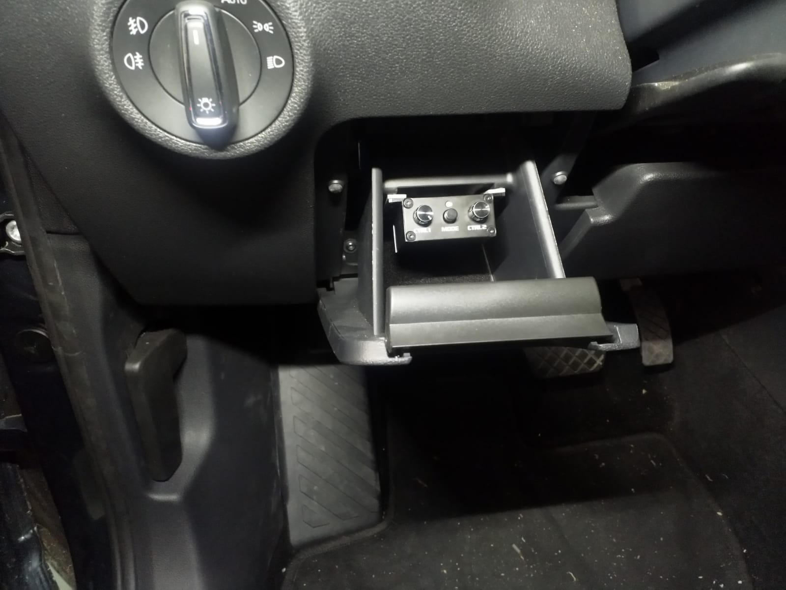

הסטאפ -HU מקורי, הפרוססור משמש כמנחת, למי שמכיר אותי קצת משכבר הימים יודע שאני אוסף לא מעט ציוד, כנראה שאצטרך למכור כמה דברים עקב לחץ של הבוסית :wink: לפנות מקום (אז בקרוב פוסט בנושא) אז המגברים הם: מיד וטוויטר HAT L3SE + L1PRO R2 מוגברים ע"י GENESIS 4 ערוצים S3, וופרים CDT AUDIO M6+ (חיות....חותך אותם ב 40HZ בסלופ 12) מוגברים ע"י רוקפורד 851S OLD SCHOOL מכובד שמעניק להם באהבה בערך 250 לערוץ (יש לי פטיש למגברי רוקפורד ישנים ולGENESIS) , תכננתי לשים סט קומפוננט אחורי אך מאילוצים בסוף יש 2 רמקולים ML1600 HERTZ בדלתות אחוריות מוגברים ע"י GEENSIS ST100 נועד לקצת נפח נוסף, הסאב הוא IDMAX 12 , סאב שמלווה אותי שנים רבות, לא עובד קשה מידי, היה אמור להיות מוגבר ע"י JBL POWER BP1200 גם OLD SCHOOL אך זיהינו בעיה קלה במגעים RCA (ישלח לתיקון קל) ומזל שהבאתי ציוד רזרבה, חיוותנו את הסאב במקום ל 2 אום לבערך 6-7 אום, לא זוכר מה המד הראה אך לא היה 8 אום, לשמחתי יש לי עוד מגבר רוקפורד OLD SCHOOL, 1050S , כיון שמגברים אלו אנדרייטד משמעותית, ממה שקראתי הוא מוציא סביב 1300 RMS ב 4 אום בגישור, מניח ש ב 6 אום זה סביב 800-900 , זה הרבה מעבר למה שאני צריך. לאחר המון שנים עם פרוססור JBL MS8 , עברתי ל HELIX DSP3 וגם הוספתי את מודול ה WIFI החדש שלו (מאוד שימושי) וגם שלט קטן אם ארצה להשתמש בכניסה הדיגטלית.
אף על פי שקניתי HAT L6SE החלטתי להרכיב את ה CDT AUDIO בשלב זה.

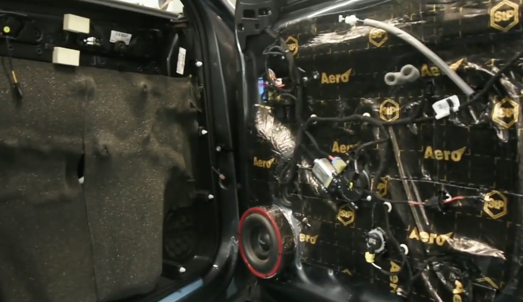

כמובן שיש בידוד בדלתות הקדמיות.
התייעצתי עם אדי LANOFORCE לגבי הטוויטרים של HAT, ואני מרוצה מאוד מהתוצאה.
אז קצת לגבי הסאונד עצמו לאחר הפוסט הארוך הזה, הסאונד מעולה, וזאת לאחר שהיו לי מגוון רחב של סטאפים במשך השנים, ראשית, ה CDT AUDIO שרכשתי לפני הרבה זמן היו די חדשים ולא ממש יצא לי להנות מהם במיוחד עקב עומק התקנה שהיה בעייתי ברכבים קודמים וזה לא צלח, הם מתאימים רק ל סט 3 WAYS והם בועטים ולמי שלא חובב באס גדול הם לגמרי יכולים לתת מענה כמו סאב 8", בגלל שיש לי גם ML1600 בדלתות מאחורה, בהחלט ניתן להגיע לסאונד פאנצי מכובד מאוד ללא סאב, יש עוד עבודת כיוון אך המיד והטוויטרים יוצרים במה גבוהה ומאוד מורגשת, סאונד מאוד נקי ומפורט, הטוויטרים פשוט מעולים, אדי ציין שמאוד מפורטים, לא תיארתי לעצמי עד כמה, הסאונד מפורט אך חם וזה גם הסגנון שלי, הוופר משתלב מעולה עם המיד והטוויטר, אולי מסקרנות אבדוק בהמשך איך ה L6SE ישתלבו אך הם רחוקים מרמת ועומק הבאס של וופר כמו ה M6+ לפחות לפי הנתונים של חיתוך של החלק התחתון.
