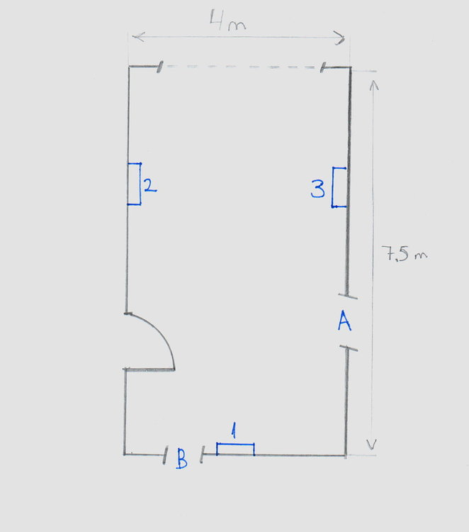

שלום,
נתון סלון דירה בשטח 30 מ"ר.
קיר צפוני ויטרינה. (הקו המקווקו בתרשים)
פתח A מעבר לחדרים, הפתח פתוח כל הזמן.
פתח B מעבר למטבח, כנ"ל פתוח כל הזמן. רוחב של כל אחד מהם כמטר אחד.
כרגע יש מזגן ריצפתי שנת ייצור 1964 מותקן בעמדה מספר 1.
מכיוון שהתחילו להתקשר מחברת החשמל ולבקש לכבות אותו מפעם לפעם כי הטורבינות בתחנת הכוח לא עומדות בעומס, יש כוונה להחליף אותו.
שאלות:
1. האם זו תיהיה טעות להתקין את המזגן החדש עדיין בעמדה מספר 1 רק שזה כמובן יהיה מזגן עילי? זה יותר פשוט מבחינת ניתוב הצנרת למרפסת שרות שם תמוקם היחידה החיצונית.
או שעדיף להתקין בעמדות מספר 2 (מעל הספה) או מספר 3 (מעל הטלוויזיה)? שזה מסובך יותר ודורש חציבה בקיר עבור הצנורת ומיקום פחות נוח ליחידה החיצונית.
2. הערכה, כמה BTU לקנות. כאמור כיוון צפון, לא קומה אחרונה, איזור מישור החוף.
3. המלצה על דגם מזגן ספציפי.
תודה.
חד משמעית עמדה מספר 1.
כמה צריך ? 2 כ"ס יעשו את העבודה יופי עם רמת רעש סבירה. 2.5 כבר יכניס אותך לרמת רעש גבוהה בהרבה (ברור לי שהרוב ילחצו אותך לכיוון 2.5 בשביל מרווח הביטחון, אבל בשורה תחתונה הניסיון מוכיח ש 2 כ"ס לסלון מלבני עם מיקום בעמדה 1 = נוסחה מנצחת). אם אתה בכל זאת חושש, קח 2.5 אבל מהסדרות היקרות להן יש מספר מהירויות מפוח נדיב יותר.
דגמים ? אלקטרה פלטינום, אלקטרה ספידאייר (אם אתה רוצה לחסוך), תדיראן אלפא אקספרט.... לא חסרים דגמים טובים.

גם אני חושב שעמדה 1 היא הנכונה, אך אני ככלל אצבע קונה כל הזמן 1 כ"ס (כ9000~10000 BTU ) עבור כל 10 מטר מרובעים.
יכול להיות שזה טיפה overkill אבל עד היום ברוך השם אני מאוד מרוצה.
כמובן שאם רוצים ממש להדר, יש לחשב את נפח החלל ולהתחשב בכמות האנשים הממוצעת ששוהה בחדר בד"כ :)

מה לגבי המעברים למסדרון ולמטבח? הם תמיד פתוחים, אין דלתות שאפשר לסגור.
איך אמורים להתייחס אליהם בחישוב עוצמת המזגן?
גם עם מעברים אלה, אני חושב ש3 כ"ס יספיקו לקרר את החלל המדובר היטב. אך בכל מקרה הנה לך עוד סיבה לקחת 3 ולא 2.5 :)
לי בבית, לצורך העניין יש מזגן מפוצל של 4.5 כ"ס שמקרר חלקים עיקריים. הסלון והמטבח אצלי מאוחדים והמסדרון הראשי גם כן עם מעבר פתוח, המזגן מקרר מעולה.
בלי שום קשר, אציין שלאחרונה התקנתי מזגן נוסף 1 כ"ס בממ"ד של כ12 מ"ר מחברת Saga, ואני מאוד מרוצה.

איציק:
וזה כשאנחנו מזניחים את הפתחים הלא-סגורים.
אני גם מניח שהנסיון שלך יותר משמעותי מהחישוב ה"קר", אבל לא כדאי בכל זאת ללכת על 2.5 כ"ס?

כיוון צפוני, קומת ביניים, אפשר להסתפק בקלות ב 600BTU למ"ר (שזה 18,000BTU).
בדירה הקודמת שלי היה חלל (סלון+מטבח) עם פתח אחד למסדרון של 32 מ"ר, היה לי שם מזגן 2 כ"ס שפשוט היה חזק בטירוף ולא מעט פעמים עוד התלוצצתי עם עצמי שאפשר היה לשים אפילו 1.25 כ"ס... (הויטרינה היתה בכיוון דרום מערב והמטבח בכיוון מזרח~).
2 כ"ס שממוקם *בדיוק* במקום הנכון (עמדה 1 בשירטוט) יהיה יעיל כמו 3 כ"ס בעמדה 2 או 3.
לפי המחשבון באתר האינטרנט של תדיראן, כל מה שמתחיל ב 17,000BTU יהיה טוב, ואני חושב שאין הרבה מה לגזים פה. רוצה להגזים ? 2.5 כ"ס יהיה מעל ומעבר.

תודה לכולם על התגובות, נוטה יותר להמלצה של איציק - 2.0 כ"ס שזה בערך 18.000BTU.
יש בכל החדרים מזגנים 1.0 כ"ס, הם תמיד עובדים על המהירות הנמוכה ביותר, על 23-25 מעלות. אף פעם לא מופעלים במהירות 2 ו 3 כך שיש להם עוד הרבה רזרבות קירור שלא מנוצלות.
שנראה לי 2.5 כ"ס לסלון יהיה יותר מידי.
אגב כשנכנסתי לדירה לפני כ 9 שנים, אמרתי שאחליף את המזגן הרצפתי הענתיקה שבסלון (תדיראן מנהטן) ברגע שהוא יתקלקל...הוא לא התקלקל עד היום, עדיין עובד. רק התפוקה שלו לא מספיקה.
