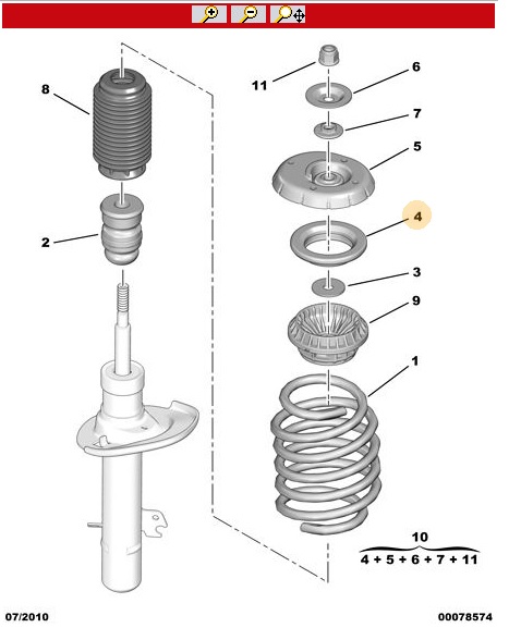

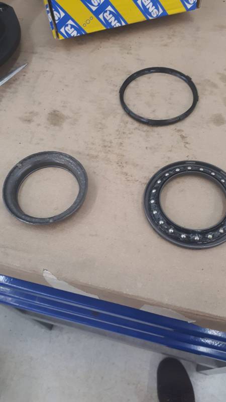

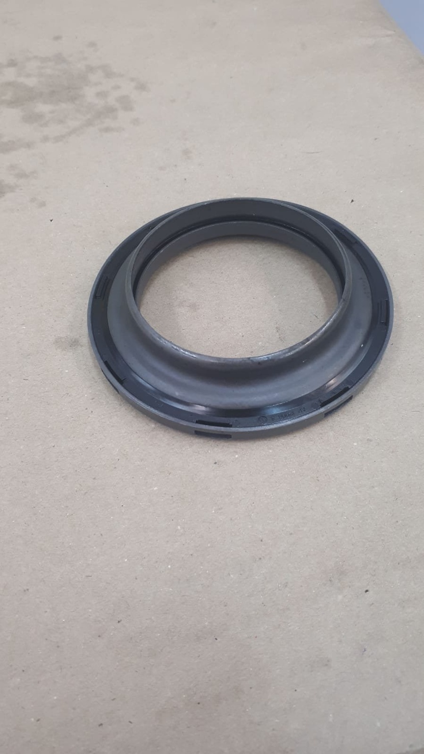

ברכב הספציפי הזה חלק מספר 4 הוא המיסב שנועד לגרום למכלול שנמצא מטה"להחליק" מתחת לכרית הבולם ומאפשר תנועה ללא חיכוך. יותר מאוחר אוכל לצלם גם מיסב החלקה של 206.
אבל,
אכן פתחתי מיסב החלקה ובתוכו יש כדורים. אז אני מודה כי למדתי היום משהו חדש.

יגאל,
[ATTACH=CONFIG]514676[/ATTACH]
