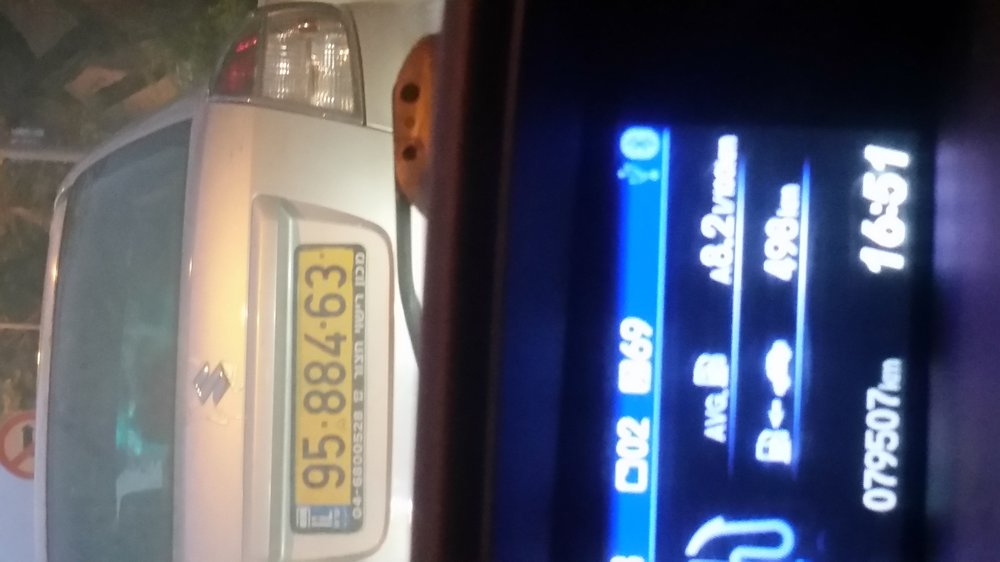

מצרף תמונה עם נתונים ממחשב הרכב.
עד כה תצרוכת משולבת לפי המחשב היתה 8 ליטר ל 100 קמ ולפעמים גם 7.7-7.8 בבינעירוני.
בשבועיים האחרונים,החל טיפוס ל 8.1-8.2.
הוספתי במהלך השבוע bg k44 על 35 ליטר דלק.
הרכב עבר טיפול אחרון בחברה -75,000 ק"מ ואמור לעבור עוד מעט פחות מ 6 חודשים טיפול 90000 ק"מ שכולל בין השאר החלפת מצתים.
הטיפול הוא חינם במסגרת הטבה שניתנה מאוטו סנטר ואני לא חושב, שיסכימו להקדים רק החלפת מצתים.
השאלה הגדולה: האם בכלל להסתמך על נתוני המחשב ?
מדידה בפועל הראתה,שהתצרוכת לא השתנתה בצורה חריגה והיא עומדת על איזור 11.7-12 משולב כאשר תנאי הנסיעה הם סביבות 70-30 עירוני / בינעירוני( יותר בינעירוני).

לדעתי מדובר בתקופת זמן קצרה מידי, ועלייה קטנה (נגיד והמחשב מדייק), מכדי להגיד שיש בעיה ברכב.
מספיק שבחנוכה היה טיפה יותר רכבים על הכבישים וטיפל'ה יותר פקקים, והנה קיבלת עליה קלה בצריכת הדלק.
אל תצפה שצריכת הדלק תהיה קבועה ויציבה בטון כל חיי הרכב, בסוף של יום צריכת דלק היא ממוצע סטטיסטי לאורך זמן, וכמו לכל משתנה סטטיסטי, יש לה גם שונות.

אתה מדבר על עלייה של בין 1.25 ל7 אחוזים.
זה שינוי כל כך זניח שאי אפשר ללמוד ממנו כלום.מספיק ישבת ברכב מונע עם מזגן 20 דקות והינה היא הכמות שנשרפה.
לדעתי אתה סתם אוכל סרט.

אז המחשב ממשיך לעלות ועכשיו מציג נתון של 8.3 ליטר ל 100 ק"מ.
יחד עם זאת,בפועל הצריכה במקרה הטוב מתקרבת ל 1:10 ורק מידרדרת משבוע לשבוע.
מידי פעם דולק חימום להפשרת אדים לשמשה קדמית אך זה אולי לכמה דקות מתוך הנסיעה.
החלפתי מסנן אוויר שהיה מטונף לחדש תחליפי,לפני כחודש הוספתי K44 למיכל מלא- מסנן מקורי אמור להיות מוחלף בטיפול הקרוב.
האם יתכן חיישן חמצן עייף או חלילה ממיר קטליטי דפוק ? אני לא חושש מתקלה כי הרכב מכוסה באחריות לעוד שנה ושלושה חודשים על הכל בכפוף להשתתפות עצמית של 250 ש"ח אבל אשמח לקבל כיוון חשיבה.
מצד שני,אם מדובר בניקוי מצערת שיפתור את הבעיה חבל על הטרטור ובסכום כזה יפתרו את הבעיה בכל מוסך...

אני עם מה שהחבר'ה כתבו לך. לדעתי זה כלום בפיתה, וייתכן שמדובר בעניין נסיבתי:
1. ירידה הדרגתית ומשמעותית של הטמפ' מאז הפוסט המקורי שלך - המנוע מבלה יותר זמן מתחת לטמפ' עבודה אחרי התנעה קרה, לדעתי ייגרום לעליה קטנה אך ניתנת למדידה בצריכת הדלק.
2. באותו עניין, גשם וכבישים רטובים מגדילים את ההתנגדות לגלגול ועקב כך את צריכת הדלק באזור 10%.
ההצעה הרגילה שלי בנושא כל פעם שיש שרשור בנושא צריכת דלק: כדאי שיהיה לך רפרנס קבוע בצורת נסיעה של חצי שעה עם בקרת שיוט, במהירות קבועה וידועה, על כביש מהיר מישורי, ובתנאים דומים (כביש יבש/רטוב, עם/בלי מזגן, עם/בלי נוסעים ומטען, לחץ ניפוח בדוק ותקין).

צריכת הדלק של 1:10-10.5 נמדדה במשאבה בתחנת דלק לצערי- אני מתדלק בתחנות מנטה או טן- הסיכוי לדלק מהול בין קטן לאפסי.
מרגישים גם טיפה שהרכב פחות קליל בהאצה- המצתים אמורים להיות מוחלפים בטיפול עוד 5 חודשים- אם הסטייה בגללם לא יודע, מסנן דלק הוחלף טיפול אחרון.
מקווה שלא מחכה לי הפתעה בדמות חיישן חמצן/ממיר קטליטי -הרכב עבר טסט רק לפני חודשיים ודווקא מאז החלה העלייה.

לדעתי העליה בצריכת דלק היא זניחה וקשורה לדברים חיצוניים ולאו דווקא בהקשר של חיישנים-מנוע-דלק.
יותר קשור ללחץ אוויר בצמיגים, טמפ' נמוכה שגורמת לרכב להתעכב בכמה דק' נוספות עד הגעה לטמפ' עבודה וכד'.

הרכב נבדק עם סורק תקלות במוסך כללי (לא מורשה היבואן)- אין תקלה בשום חיישן חמצן /ממיר אבל המוסך המליץ על ניקוי בית מצערת.
המאבחן אמר,שמדובר בגישה יחסית לא פשוטה כדי להגיע לבית מצערת ושמדובר במצערת אלקטרונית ולכן העבודה יחסית יקרה ונקב בסכום של איזור ה 600-700 ש"ח לניקוי יסודי כולל פירוק המצערת ממקומה.
השאלה,האם המחיר סביר ?
