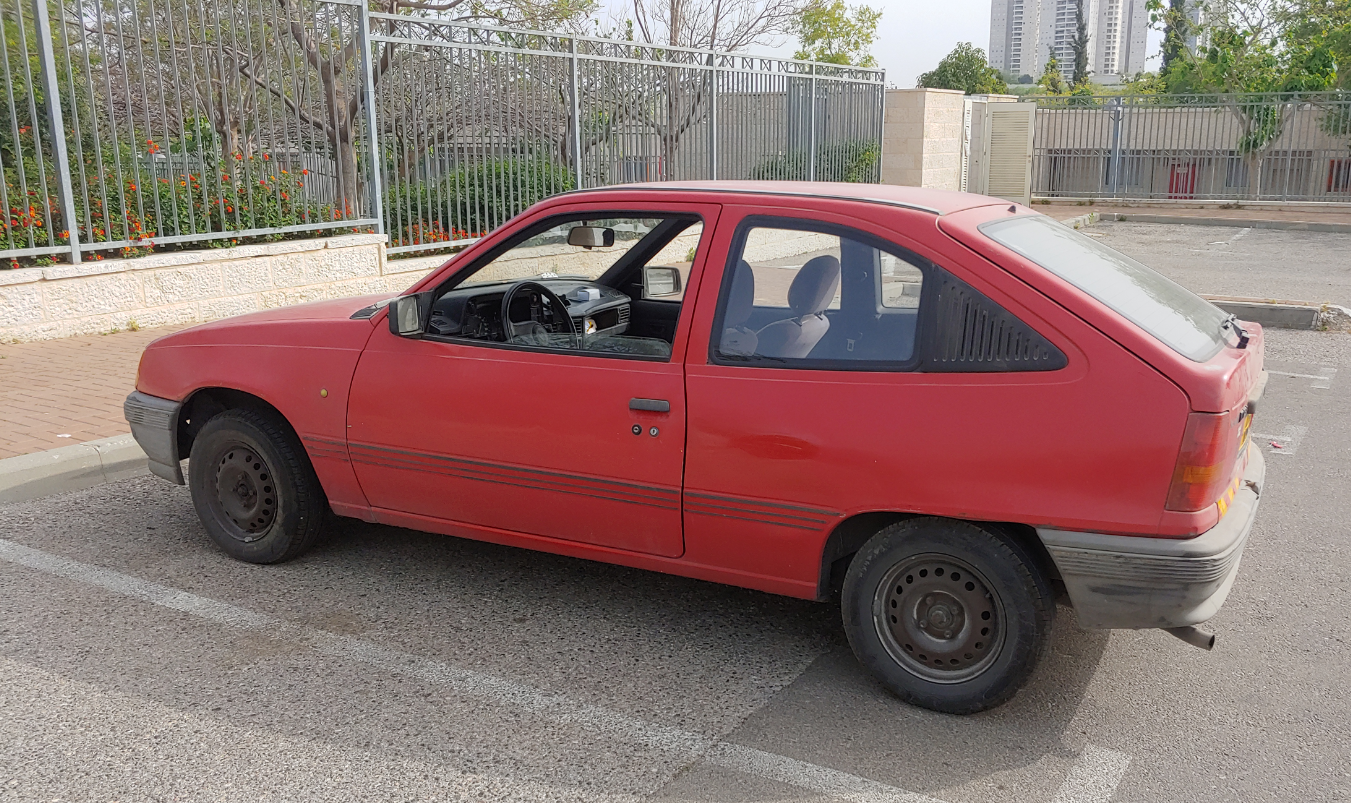

  • 3 שנים מאוחר יותר...
לפני 1 דקה, SlowRide כתב:
קנית?
כן, לא רציתי לשנות יותר מידי, אז הלכתי על משהו מוכר שכבר היה לי 😁
זו לא אותה אחת ספציפית אלא אחת אחרת דומה.
תתחדש!
נראה שזה דגם יותר בסיסי מהקודמת בגלל שאין את כל התוספות החיצוניות.
לקאדט 1.3S 75 כ"ס היתה בעיה שהזיזים של גל הזיזים היו נשחקים. זה היה מורגש (שסתומים דופקים) אפילו כבר לאחר 60 אלף ק"מ בלבד.
לפני 10 דקות, SlowRide כתב:
ה"חדשה" 1.6SPi
אין את הפלסטיקים החיצונים ושעון סל"ד, כל היתר זהה.
