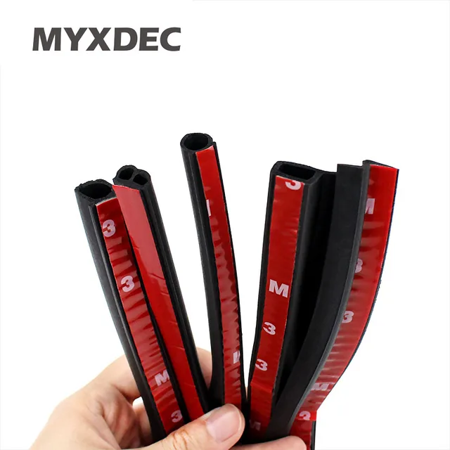

אני לא מצליח לראות מהקישור הזה כלום - אני פשוט אומר שמהנסיון שלי שהגומיות שהיו לי הכי שימושיות היו:
D גדולה
D קטנה
P
הD הקטנה מתאימה יותר למסגרות הדלתות בחלקן העליון בגוף הרכב עצמו.
הP מתאימות למסגרות הדלת - הדלת עצמה.
הD הגדולה מתאימה בעיקר למכסה המנוע ולמכסה תא המטען
גומיית T מתאימה רק למי שרוצה לבצע איטום בין השמשה הקידמית לדש בורד - אצלי אין בכלל רווח שכזה וגם הדשבורד כולו מרופד בכותנה עבה מהיצרן.
בגומיות Z השתמשתי רק בדופן הקידמית פנימית של הדלתות הקידמיות בכדי לא לאפשר כניסת אוויר מהכנפיים הקידמיות כאשר הדלתות סגורות. אפשר לעשות את זה גם עם גומיית P
גומיות B בסופו של דבר לא נתפסו טוב על דפנות הדלתות האחוריות (של הדלתות הקידמיות) ולכן במקומן שמתי גומיית P רק שמאז אני צריך להקפיד לסגור את הדלתות האחוריות לפני שאני סוגר את הדלתות הקידמיות בכדי ממש לשמור על הגומיות האלו ללא פגע.
הדבר שהכי חשוב הוא איכות הדבק הדו צדדי שמגיע בגומיות הללו אני הקפדתי לקנות כאלו שהדבק בהן הוא אפור אקרילי מקורי של 3M.

אלו הגומיות:
MYXDEC-4M-P-Z-D-B-Type-Car-Seal-Strip-Auto-Door-Window-Trunk-Seal-Dustproof.jpg_640x640q90.jpg_.webp
