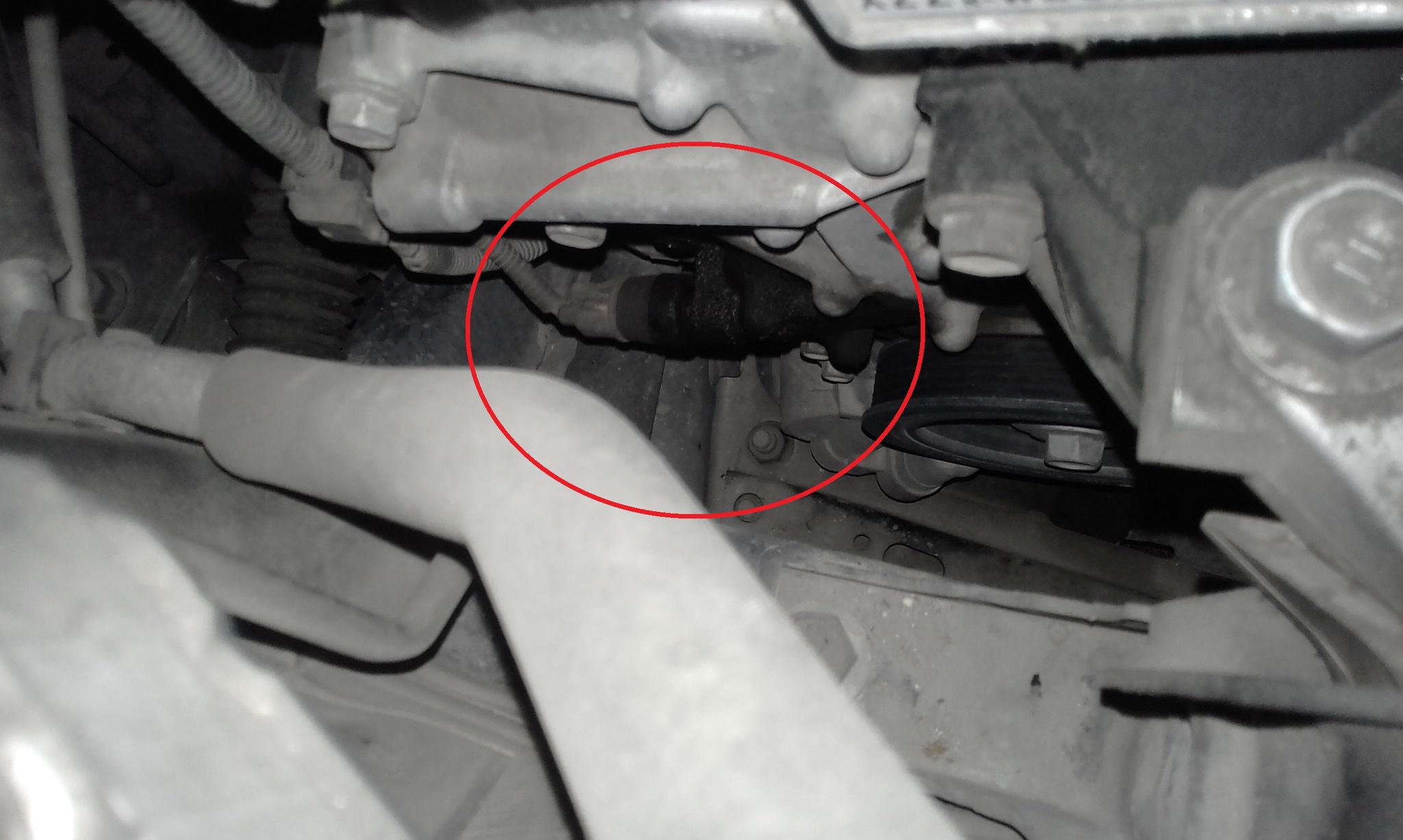

היום רציתי להחליף מנורה בקורולה 2007 המשפחתית ונתקלתי במראה המצ"ב.
עלי לציין שלא רואים שום נזילת שמן מלבד ההזעה הזו ( בין טיפול לטיפול כן צריך להוסיף שמן , אינני יודע כמה...)
האם זה נורמאלי או שמא תחילתה של בעיה?
תודה!
מותחן שרשרת תזמון, היה לי את זה וטיפלתי במוסך לפני שבועיים, זאת מחלה בVVTI (כמעט כל קורולה בת 6 ומעלה נוסעת עם זה ) אבל אפשר לחיות עם זה כל עוד אין הזעה חריגה.
בטיפול של הקורולה שלי המכונאי הוציא את המותחן ניקה אותו ואת האזור ואטם עם סיליקון, אם ינזל שוב אחליף מותחן (עלותו 250 ש''ח לערך).
זה קורה בגלל שהגומית אטם מתעייפת עם הזמן והשמן פשוט מזיע על האזור.
האם אתה בטוח שעלות התיקון היא 250 ש"ח??
כי בשירשור הזה : https://www.carsforum.co.il/vb/showthread.php?642690-%D7%94%D7%97%D7%9C%D7%A4%D7%AA-%D7%9E%D7%95%D7%AA%D7%97%D7%9F-%D7%A9%D7%A8%D7%A9%D7%A8%D7%AA-%D7%AA%D7%96%D7%9E%D7%95%D7%9F-%D7%91%D7%98%D7%95%D7%99%D7%95%D7%98%D7%94-%D7%90%D7%95%D7%95%D7%A0%D7%A1%D7%99%D7%A1-2001-%D7%9E%D7%97%D7%A4%D7%A9-%D7%9E%D7%9B%D7%95%D7%A0%D7%90%D7%99
זה נשמע סיפור קצת יותר רציני....
אולי השירשור הזה יהיה רלוונטי למישהו אז אני מעדכן: נכנסתי למוסך אוטופיה טויוטה הקבוע שלי ואמר לי היועץ לעזוב את זה ולהשאיר את זה ככה בלי לגעת, אם זה היה נזילה של ממש מחליפים את האטם בעלות של 300-400 ש"ח.
תודה לעוזרים!
