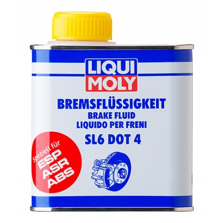

נוזל בלמים BRAKE FLUID SL6 DOT 4 תוצרת LM או ATE.
נפח הנוזל במערכת הוא כ-1.0 ליטר מכאן כמות של 1.25-1.5 ליטר יספיקו להחלפה מלאה.

אל תנעל על התקן של וואג, כל הנוזלים שמותאמים למערכות esp הם בעלי אותן תכונות. קח את הנוזל הזה, המחיר שלו לליטר נמוך משל הate אבל הוא עומד באותם תקנים

לדעתי גם במוסכי הייבואן ממלאים את הנוזל של ATE כאשר אין במלאי נוזל מקורי או בשביל הרווח הכללי.
לדעתי אין שום בעיה להשתמש בנוזל של ATE למרות שלא מצויין שהוא עומד במפרטי הייצרן VW.

מכיוון שבניגוד לרוב הנוזלים ברכב, בנוזל בלם יש יחסית מעט מאוד משחק. עד לפני שמערכות הesp המתקדמות, רוב היצרנים יישרו קו על dot4. בעידן מערכות הesp חלק מהיצרנים החלו לדרוש נוזל dot4 בעל צמיגות מעט נמוכה יותר, שמאפשרת זמן תגובה נמוך יותר למערכת הesp. כל יצרן ממתיא לעצמו שמות ותקנים, אבל בסופו של יום מדובר באותו נוזל בדיוק. כל ההמלצות שקיבלת עד כה (sl6 או הנוזל של רנו שקישרתי אליו) תקפות.
