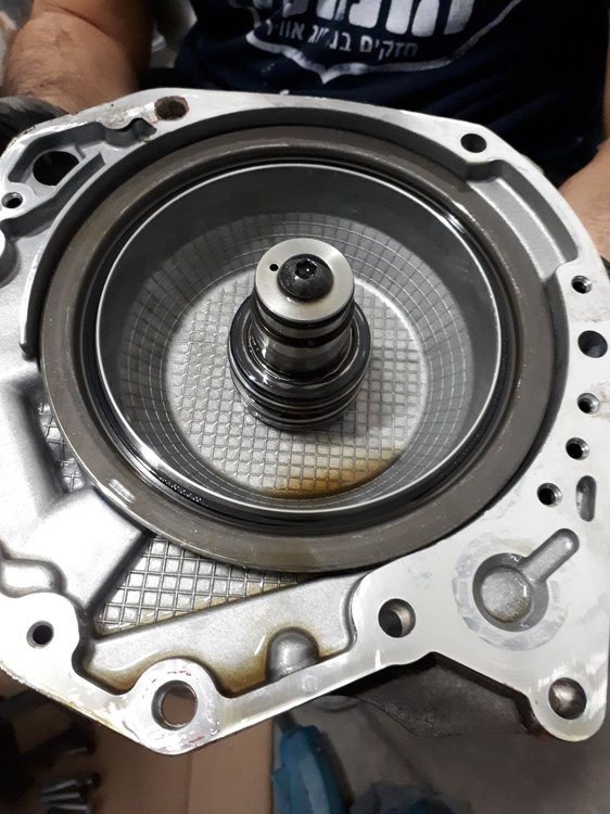

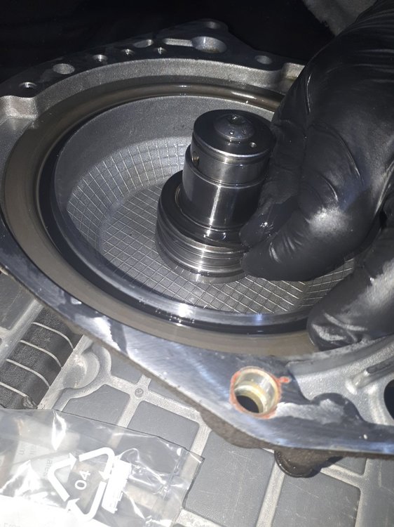

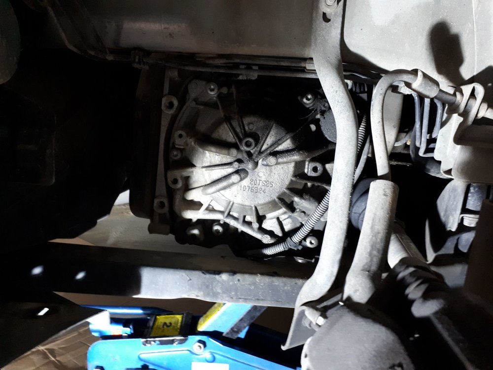

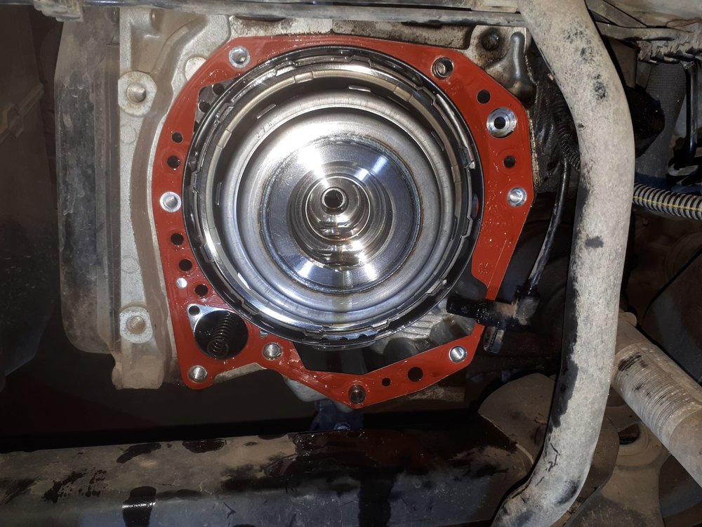

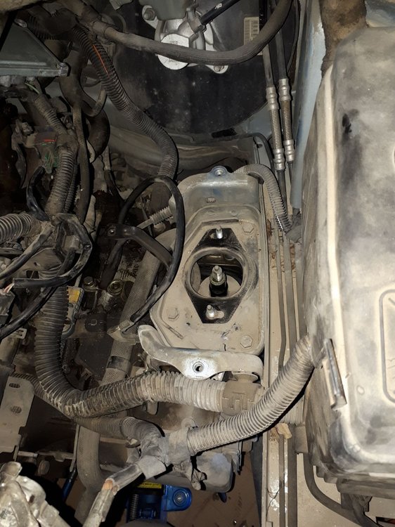

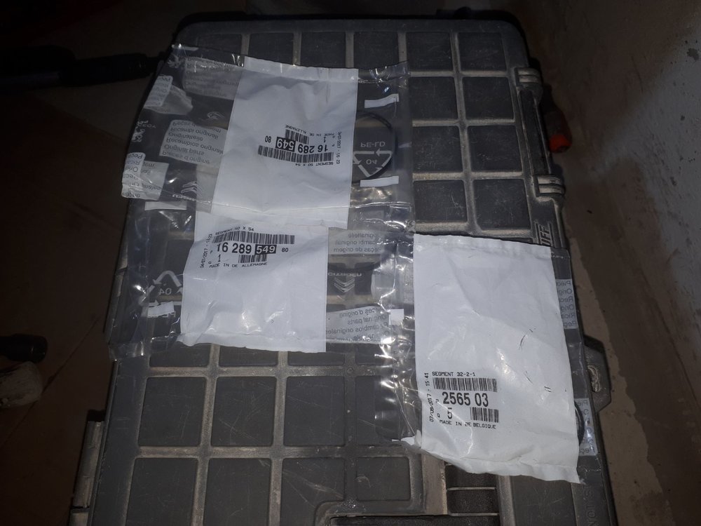

במסגרת יישור קו כללי (הגענו ל 160,000 ק"מ - ב C4 2007 מנוע 2.0 RFJ) החלפתי שמן בגיר האוטומטי. השתמשתי בשמן של MOBIL-1 שעליו מתנוסס הכיתוב LT71141 - ייעודי למטרה. שמח וטוב לבב (מהשינוי, הגיר נהיה יותר חלק) המשכתי לנסוע ברכב כרגיל, עד שלאחר כמה ימים נסעתי לתל אביב ועמדתי בכמה פקקים "איכותיים", ושם צצה לה הבעיה (המוכרת): כאשר הגיר מתחמם, הרכב בעצירה ב"ניוטרל" ורק עם לחיצה על הגז ההילוך הראשון נכנס במכה.
הדבר מעיד על ירידה בלחץ שמן של הגיר, דבר שנפתר ע"י החלפת טבעות האטימה (רינגים) בחלק האחורי של הגיר.

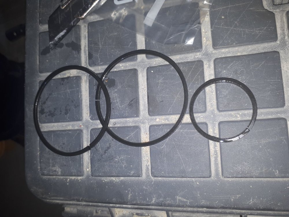

אי לכך הציידתי ב-3 רינגים לגיר (2 גדולים ועוד אחד קטן) לא לפני שהלכתי לחרוש את האינטרנט ויוטיוב בשביל לראות האם הפרוייקט גדול עליי או לא :-)
אז קודם כל - ביוטיוב מצאתי סירטון מעולה שמסביר היטב על ההחלפה ומדגים באופן מלא איך לבצעה. זה יחסית החלק הקל, שכן כאשר הגיר מורכב על הרכב העבודה היא שונה.
להלן הסרטון מיוטיוב:
[video=youtube;2Y_-X1b-TI8]
השלבים המוסברים כאן ליישום העבודה הם למטרת למידה\ידע בלבד, ואני בהחלט *לא* ממליץ לנסות לעשות את זה לבד בבית. התעסקות עם רכיב בסדר גודל הזה (גיר אוטומטי) יכולה להיות לא נעימה (בלשון המעטה) אם משהו משתבש, ולכן אני ממליץ לבצע פעולות כאלה רק במוסכים שיודעים לבצע את התיקון.
שלבי העבודה הם:
1. הרמת צד שמאל של הרכב על בוק + אבטחה
2. פירוק גלגל שמאלי
3. פירוק ביטנה לגלגל
4. ריקון שמן גיר
5. פירוק פילטר אויר + מצבר + תושבת מצבר

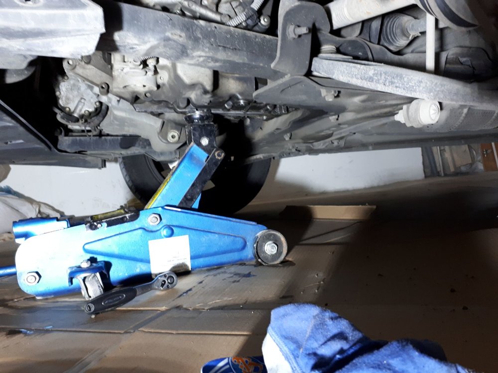

6. תמיכת הגיר מלמטה באמצעות ג'ק
7. פירוק תושבת גיר
8. הורדת הגיר בכמה סנטימטרים בודדים
9. באמצעות בוקסה טורקס 30, מפרקים 3 רכיבים הנמצאים באיזור המכסה האחורי: חיישן לחץ שמן (נמצא מתחת לגיר), חיישן מהירות (בחלק התחתון הימני) וטרמוסטט גיר (על הדופן). אם לא מפרקים אותם יהיה בלתי אפשרי (בגלל החיווט שלהם) לפרק את המכסה של הגיר.

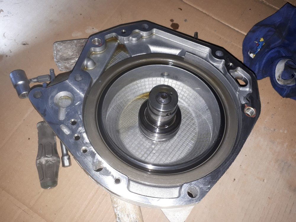

10. פתיחת החלק האחורי של הגיר באמצעות בוקסה טורקס במידה 40
11. הוצאת המכסה האחורי של הגיר

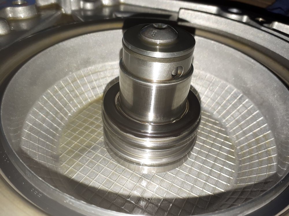

12. על מנת לוודא שהכל במקום, יש ללחוץ לחיצה קלה פנימה את החלק הפנימי העגול שחשוף מולכם בגיר ע"מ שהטבעות יישארו במקומן ולא יזוזו ימינה\שמאלה.
13. יש להחליף את הטבעות הנמצאות במכסה שפירקתם (סה"כ 3 טבעות, 2 גדולות ואחת קטנה).
14. לחבר חזרה בזהירות את המכסה חזרה למקומו ולוודא שהקפיץ הבולט בפינה השמאלית החתונה של הגיר - במקומו ולא יצא\נפל.
15. עכשיו פשוט סוגרים הכל ומחזירים הכל למקומו בסדר ההפוך לפירוק, ממלאים שמן בגיר ויוצאים לנסיעת מבחן.
לציין שלשמחתי הרבה הניתוח הצליח והרכב חזרה לנסיעה באופן תקין לחלוטין, טרם בדקתי אותו בפקקים קטלניים אבל ההבדל היחידי המורגש כרגע הוא שילוב הילוכים מהיר יותר ביחס למצב הקודם, מה שמעיד על עליה תקינה בלחצים של הגיר וזה בד"כ מה שפותר את התקלה.
ללא ספק החסרתי כמה פעימות עד שהרכב חזר לכביש וראיתי שהוא נוסע פיקס, הפרוייקט הזה בהחלט לא מיועד לבעלי לב חלש ;-)
למרות שזו פעם ראשונה שאני מתגלח על כזה פרוייקט, זמן העבודה עמד על כ 2-2.5 שעות כולל פיטפוטים ודאחקות, שזה לא רע בכלל.
תודה לכל מי שסייע לפרוייקט להצליח :-) (רכישת חלפים, תמיכה מוראלית :-P )

יפה מאוד!
התופעה שתיארת יכולה לבוא בהמשך כאשר הבלאי ברינגים לא מטופל בזמן גם לאחר נסיעה נמרצת או כאשר יש בעיית קירור לגיר.
מומלץ בדרך כלל לבדוק לפני שמחליפים את הטבעות שאין בעיות אחרות בגיר (שסתומים או בעיית החלקה) כדי לא להחליף לחינם את הטבעות והשמן.
אגב השמן, למי שלא החליף מעולם שמן זו הזדמנות טובה לרענן את הנוזל.
הכי חשוב בעניין הזה זה גם עניין איכות הכלים. אני מניח שאצלך זה פחות בעייה. אבל לא להיכנס להרפתקאה כזו עם כלים לא איכותיים. שלא תגלו שלאחר שפתחתם, אי אפשר לסגור.

מעדכן למען הדורות הבאים:
כאשר מחליפים רינגים יש להחליף *רק* לדגם החדש ובשום מקרה לא לדגם ישן (הישן הוא רינג שחתוך באופן רגיל, החדש הוא רינג שחתוך עם 2 חלקים חופפים אחד לשני).
איציק
איציק
שווה לציין שהגירסה החדשה, עם השטח החופף, קיימת רק עבור הרינגים הגדולים יותר. עבור הרינג הקטן לא יצא עידכון.
עריכה אחרונה על ידי igal_zeltser
יום טוב גם לך
ברור, המקט של החלק הקודם\ישן עם החיתוך הרגיל הוא 221514
הרינג החדש מופיע בד"כ על המקט (עם הפורמט הארוך) שמספרו כמו בתמונות בתחילת השירשור: 1628954980. ראיתי אותו ברשת גם על המספר 221515. בכל מקרה עדיף ללכת על המספר הארוך העדכני.
