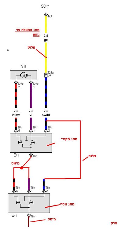

היום בערב אני אנסה לחשוב על פיתרון לבעיה. אכן חיבור במקביל כפי שביצעת לא יעבוד בגלל שהמפסקים במצב 'מנוחה' מחברים את שני מוליכי החשמל של המנוע למינוס.

היי ליאור,
נסה את ההצעה שלי לחיבור מפסק נוסף (נעזרתי בצייר של WINDOWS). אל תשכח להצטייד בפיוזים ספייר.
המעגל יעבוד בתנאי שהמפסק שרכשת דומה באופן פעולתו והחיבורים הפנימיים למפסק המקורי.
שים לב !
במצב מנוחה כאשר אף מפסק לא נלחץ המנוע מחובר בשני צידיו לקו המינוס. כאשר אתה לוחץ על אחד המפסקים אתה מחבר את הפלוס לצד אחד של המנוע.

היי ליאור,
שים לב !
היי מרק, קודם כל תודה רבה על העזרה..
השאלה שלי היא כזאת..
לפני התרשים ששירטטת, במפסק שאני מוסיף אני אמור לחבר את המינוס מצד אחד למפסק.
וגם מינוס לשתי חוטי המנוע בצד השני.
הקטע שברגע שאפעיל אותו, מצד אחד הוא יתן מינוס כרגיל, מהצד שני הפלוס יתן פלוס למינוס שכרגע מחובר לשתי הכבלי מנוע.. לא?
תראה...קצת קשה להבין מהשרטוט של הייצרן כיצד בנוי המפסק בפנים ואיך החיבור באמת מתבצע.
בו נתייחס לרגע למפסק המקורי.
לדעתי כאשר אתה לוחץ על הלחצן הימני בשרטוט לשם העלאת החלון המפסק מגשר את הפלוס לנקודה מספר 1 (הקו בצבע וורוד), באופן אוטומטי המינוס בצד הזה בלבד מתנתק ובנקודה מספר 6 (קו כתום/שחור) ממשיך להופיע מינוס ולהיפך.
* בחוטים המתחברים למנוע עצמו אין לך צורך לגעת אלא לקחת פלוס מפין מספר 2 של הקונקטור.

בשביל לחבר 2 מתגים לחלון אחד אתה צריך לעשות חיבור טורי.
אתה מחבר מפסק ראשון באופן רגיל.
את החוטים שמתחברים למנוע החלון ב"מפסק הראשון" , אתה "מושך" למתג הבא ("מפסק שני") ומחבר במקום שהוא אמור לקבל 2 מינוסים.
ב"מפסק השני" אתה מחבר את החלון למקום שצריך, כרגיל.
ה (+) מוזן בשני המפסקים אותו הדבר (באותו הפין, באופן מקבילי\טורי זה לא משנה, העיקר שתהיה הזנת (+) קבועה).
