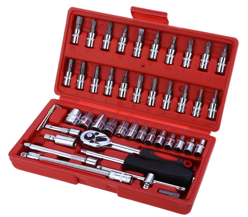

לגבי כלים - האמת לא הוצאתי כמעט גרוש על כלים - פה ושם אני רוכש איזה כלי בודד בכמה שקלים אם יש צורך, יש לי סט בוקסות/מברגים חמוד ממש שעולה 100 שקל ומספיק לפירוק של חצי מהרכב, יושב אצלי קבוע בתא מטען:
https://www.aliexpress.com/item/32907978269.html?spm=2114.search0104.3.1.8a3694c7RABrGr&ws_ab_test=searchweb0_0%2Csearchweb201602_4_10065_10068_319_10059_10884_317_10887_10696_321_322_10084_453_10083_454_10103_10618_10307_537_536%2Csearchweb201603_60%2CppcSwitch_0&algo_expid=b4f8141c-4082-442b-803b-05fe61b68653-0&algo_pvid=b4f8141c-4082-442b-803b-05fe61b68653
את רוב הכלים המעניינים והיקרים יותר אני תמיד משאיל מחבר לעבודה שיש לו פשוט הכל ועל פי צורך נקודתי, תמיד טוב שיש חברים כאלו :)
