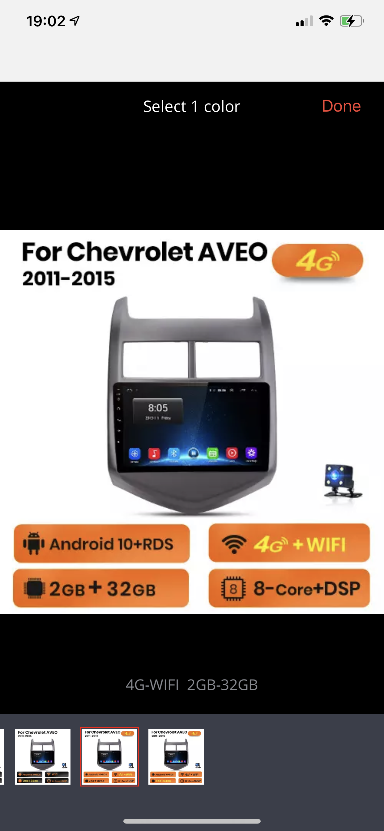

החלפת רמקולים לשברולט סוניק 2014
Hanan Bellis פרסם הודעה בנושא של Hanan Bellis בתוך פורום אודיו ומולטימדיה לרכב
זה המולטימדיה שיש לי. עכשיו לגבי סאב וופר זה אוטו קטן עם באגז קטן אז בינתיים אני לא רוצה סאב פשוט להביא רמקולים טובים שיספיקו. נגיד לחבר שלי יש שירוקו 2014 אני חושב, ויש לו שם רמקולים קטלניים שהגיעו מהחברה ואני חושב שהם מספיקים ולא צריך סאב. תגיד לי כמה רמקולים נגיד כמו שיש בשירוקו עולים אם אתה יודע ולגבי תקציב אני לא יודע תן לי כמה הצעות שאני יראה איזה רמה ואז אני ידע כמה אני מוכן להשקיע -
יש לי שברולט סוניק 2014 RS עם 6 רמקולים 2 קדימה 2 טווטרים ו2 מאחורה גודל של הרמקולים 6 3/4 שזה 6.75 אני רוצה להחליף את הרמקולים ומחפש רמקולים טובים במחיר טוב ולא יודע אם לקנות בארץ או בחול. אני לא מבין כל כך בתחום הזה אז אני יסתמך עליכם. מוכן להשקיע את העבודה אני רוצה לעשות. אשמח להמלצות ממי שקנה שיגיד איזה חברה מחיר ואיפה הוא קנה. וראיתי סרטונים בחול שמישהו החליף את הרמקולים באוטו ושם מגבר בלי סאב וופר .אשמח למידע קצת מי שיכול להסביר בכללי על איך זה עובד ואני לא רוצה סאב רק להחליף לרמקולים איכותיים
