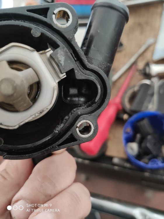

בית תרמוסטט - 74 אלף ק"מ - אחרי נסיעה קצרה בעיר וחניה ליד הבית - אני רואה מים ואדים משפריצים מכיוון המנוע, מיד רואים את הסדק בדיוק בחיבור שבין בית התרמוסטט למשאבה.
הנזק: בית תרמוסטט תחליפי ממותג מוכר עלה בארץ 240 ש"ח, בהזמנה מארה"ב באותו סכום רוכשים מקורי.
כלים נדרשים: סט בוקסות כוכבים (E), RTV עמיד לחום, פלייר שפיץ או כלי יעודי לבנדים, גלון נוזל קירור DEXCOOL להשלמה.
זמן עבודה: סביב השעה כולל ניקוז אוויר מהמערכת (שלא דורש יותר מידי מאמץ)
מדריך ביוטיוב למעוניינים:
מקט: 55579010

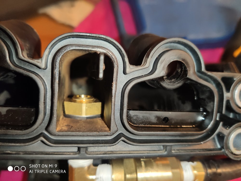

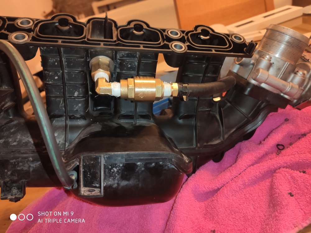

שסתום PCV בסעפת יניקה - 75 אלף ק"מ - קוד תקלה P0299 לסרוגין (אחת לשבוע-שבועיים, מופיע כקוד כללי בלוח שעונים CODE 89 ולא נורת מנוע, סורק יעודי מנפיק את הקוד המלא), תחושה של חוסר סחיבה בכמעט כל תנאי (בסלד נמוך מורגש יותר).
בגלל ששסתום הPCV הוא חלק בלתי נפרד מסעפת היניקה, הפתרון למעשה הוא החלפת סעפת היניקה. לחילופין ומכיוון שהתופעה הזו כלכך נפוצה, בחור בארה"ב יצר קיט יעודי שבאמצעותו ניתן לבצע מעקף לשסתום הנ"ל בעלות נמוכה משמעותית ויש לכך גם יתרונות - כשעושים מעקף לשסתום מחוץ לסעפת, למעשה השסתום הפך להיות חיצוני וכך גם אם בעתיד יהיה בו שוב בעיה יהיה ניתן להחליפו בקלות ובעלות של פחות מ50 ש"ח.
אני בחרתי ללכת על הקיט במקום על החלפת סעפת.
הנזק: 450 ש"ח כולל משלוח מארה"ב.
הנזק למי שילך על החלפת סעפת: 1500 ש"ח כולל משלוח ומס מארה"ב, 3500 ש"ח בארץ.
כלים נדרשים ומדריך מצולם בנושא אני אדאג לפרסם פה בפורום (עומד להתקין את אותו הקיט לחבר פורום עם סוניק נוספת, נדאג לצלם הפעם)
זמן עבודה להחלפת סעפת סביב השעה-שעתיים. זמן עבודה להתקנת הקיט סביב ה3-4 שעות.
הצצה איך נראה המעקף:
מי שרוצה לקרוא מידע, לרכוש את הקיט וכו' להלן קישור: https://cruzekits.com/ (הקיט הנדרש הוא V2)
מקט לסעפת שלמה: 25200449
