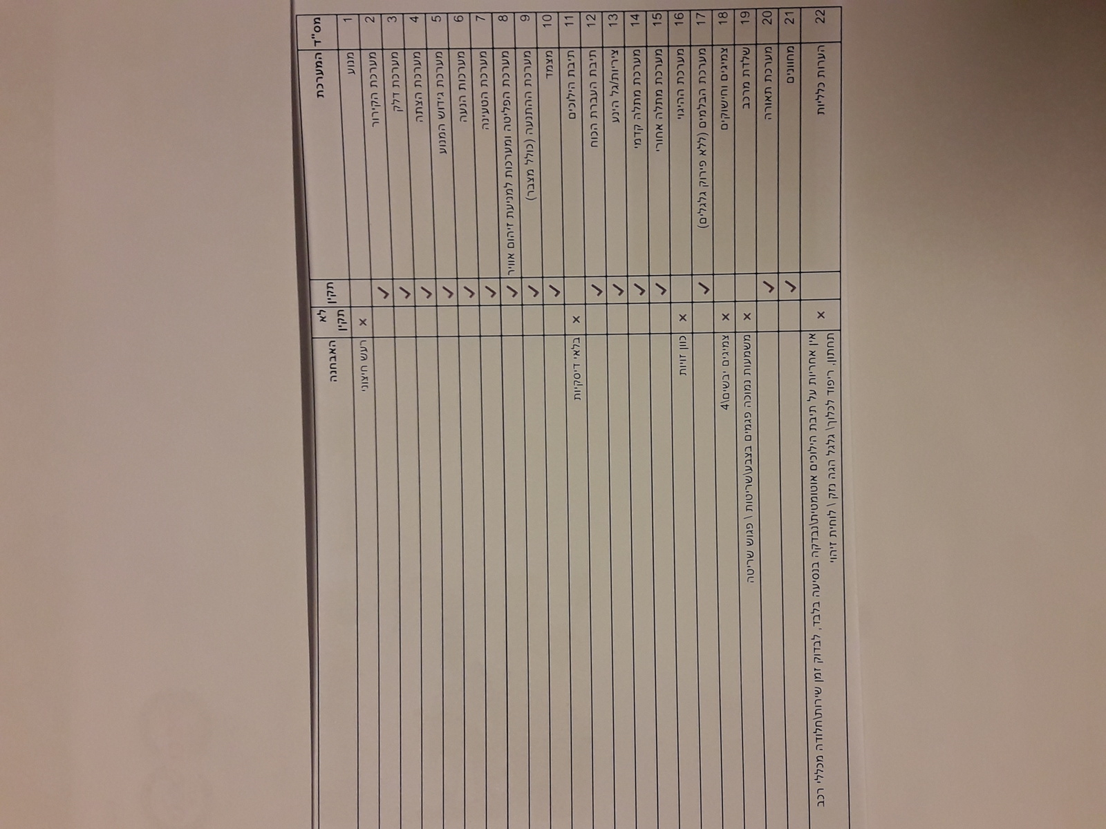

מה אתם אומרים על תוצאות הבדיקה הזאת (שנת 2012, 77 אלף ק"מ)?

אם זאת הבדיקה שאתה ביצעת אז היא מעולה.
הצמיגים כניראה דורשים החלפה אם באמת יבשים.
לבלאי דיסקיות בתיבת הילוכים ישנה משמעות? יש דיסקיות בכלל בתיבת הילוכים אוטומטית פלנטרית?

בדיקה מצוינת ועוד לרכב בן 5 שנים.לחטוף..
כמובן אם אתה עשית את הבדיקה במידה וזה חברה אז הסיפור אחר .

מנוע רעש חיצוני?????
הבדיקה הזאת מזוייפת.

זו בדיקה שביצעו לרכב שלי במסגרת עיסקת טרייד שאני עושה ברכישת רכב חדש.
מכון בדיקה שטרייד מוביל עובד איתם, מכון ביזיון (מעדיף לא לציין את שמו), רשמו שריטות ופגמים בצבע למרות שיש רק שריטה אחת ברכב, אני למעלה מחמש שנים לא חונה ליד רכבים ואין לי אפילו שקע אחד מדלתות של רכבים אחרים, אין מכות חניה והצבע כמעט כאילו יצא מהמפעל (חלק גדול מהזמן חונה בחניה מקורה).
ויכוח עם מנהל המכון לא עזר, הראה לי כל מיני לכלוכים ברכב שהיה לא נקי וטען שזה שריטות.
מהיבואן רוצים להוריד לי 2,500 ₪ מהמחיר של הרכב לאחר הבדיקה הזאת בנימוק שיש את הכסתחים שרשמו שם ולא משתלם לטרייד אין. לאחר ויכוח הסכימו להוריד רק 2,000 ₪. (זה לאחר שכבר מראש הורידו לי 2,000 ₪).
אני אחשוב מה לעשות.

אני לא מבין, יש לך רכב עם נתונים פנטסטיים, כאלה שאפילו מכון בדיקה מטעם הטרייד-אין לא מצא שום פגם, ואתה אשכרה חושב למכור אותו להם? למה?
תשאל את עצמך שאלה אחת - האם במכירה לבד אתה תקבל יותר ממה שמציעים מהטרייד?
אם התשובה היא בוודאות כן - תמכור לבד.
אם התשובה היא "לא בטוח" - תחשוב מהראש ולא מהבטן.
בזמנו באתי לעשות ט"א לרכב שהיה לי, כשאני יד ראשונה פרטית. הטרייד אין ניסה לשחוט. אמרתי תודה. השהיתי את ההזמנה ומכרתי לבד בסכום גבוה משמעותית ממה שהציעו לי.
במקרה אחר, קיבלתי הצעה נמוכה מהטרייד, פרסמתי לבד, ראיתי שאני לא מקבל שום טלפון ועשיתי את עסקת הטרייד אין.
פרסם את הרכב בעצמך ותראה לאן הרוח נושבת. מחיר 'רצפה' או 'בטחון' כבר יש לך. מכאן אתה יכול רק להרוויח.
לא יודע מה אמר לך מנהל המכון, אבל "שריטות ופגמים בצבע" זה הקטגוריה/שם של הריג'קט, אחריו (אחרי ה"/") כתוב: פגוש שריטה. אז זה דווקא בסדר.
אבל עזוב את זה, מכון שאשכרה לא מצא לך שום פגם ברכב ולא כיסתח את עצמו כמעט באף סעיף זה לא ביזיון, זה מדהים! :-D אל תכעס, עשו לך חתיכת ג'סטה. זה שהטרייד-אין רוצה להוריד לך מהמחיר זה מובן, זאת העבודה שלהם.
אבל כמו שאמר לך דיסקו - פרסם את הרכב ותראה לאן הרוח נושבת. אם תקבל מחיר טוב יותר, תמכור. ואז גם יש סיכוי טוב שתקבל הנחה גדולה יותר בבואך לקנות את הרכב. אם לא תקבל מחיר טוב יותר, קבל את הצעת הטרייד.

מציעים לך בטרייד 2000 שקל פחות מהמחירון?
זו הצעה מעולה!
תנסה לפרסם לבד ולמכור,גם אם זה יהיה באותו מחיר כמו ךטרייד שווה לך כי הנחת המזומן שתקבל תהיה גבוהה יותר.
