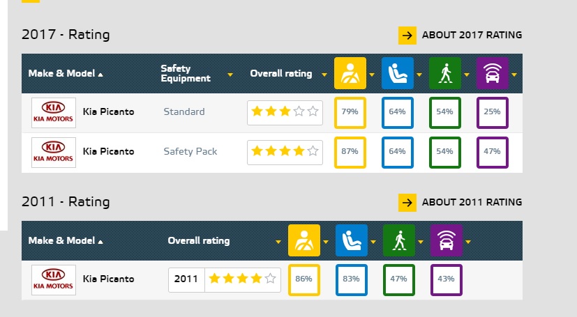

שמתי לב שלפני כמה ימים התפרסמו התוצאות של מבחני הריסוק של פיקנטו החדשה (2017) באתר Euro NCap.
לפיקנטו החדשה יש מערכבת בלימה אוטונומית עד 75קמ"ש ולמרות זאת היא קיבלה רק 3 כוכבי בטיחות לעומת 4 כוכבים של הדגם היוצא.
הכיצד? האם משמעות הדבר שאכן פיקנטו היוצאת בטיחותית יותר ומי שמחפש רכב יחסית בטיחותי בקטגורית המיני צריך להעדיף את פיקנטו היוצאת על פני החדשה?
עריכה: הרגע שמתי לב שמצב דומה חל לגבי קיה ריו: 5 כוכבי בטיחות בדגם היוצא ורק 3 בדגם החדש!
תודה!

המבחנים משץנים, הם הולכים ומחמירים ולכן אין אפשרות להשוות בין מבחן שנערך לפני מספר שנים למבחן שנערך לפני חודש.

הדרישות הולכות ומחמירות משנה לשנה. בעיקר ברשימת ההתקנים הבטיחותיים הנדרשים לציון גבוה.
כנראה שמפחינת אימפקט הפגיעה המכוניות החחדשות סופגות אותו נזק ומגינות אותו דבר ברמה הפיזית אבל השנה יורד להן ציון על זה שאין רכיב מסויים שלא נכלל בדרישות לפני שנתיים.

זה גם מה שאני חשבתי, אבל רמת האיבזור הבטיחותי של הפיקנטו החדשה היא 7 מתוך 8, הגבוהה ביותר בקטגוריית המיני. אפילו גבוה יותר מההונדה גאז' שנחשבת לבעלת איבזור בטיחותי גבוה (6 מתוך 8 ).
ולכן אני מסיק שהציון ירד בגלל
אימפקט הפגיעה. זה ההסבר היחידי שהגיוני :/
בגלל זה לא צריך להיסתכל על הכוכבים בלבד אלא לראות עד כמה ניזוקו בובות הריסוק.
זה לא אומר, שאם היא השתפרה ביחס לדגם הקודם אז בהכרח היא תקבל ציון גבוה יותר/ הציון לא ירד. צריך לבדוק מה השנוי בדרישות (לציוד במקרה הזה) שהשתנו במבחנים, או לבדוק את המשקל שניתן לרכיב מסויים שלא היה לפני שנתיים ואינו מותקן ברכב גם השנה.

הציון 3 שהפיקנטו קבלה זה בגרסא ללא מערכות בטיחות, הגרסא עם מערכות בטיחות שנמכרת בארץ קבלה 4 כוכבים

צריך לעשות הפרדה בין מערכות בטיחות אקטיביות לפאסיביות.
זה שיש לרכב מערכת בלימה אוטונומית זה טוב ויפה...אבל אם הרכב לא מסוגל לעמוד בכל מכה קטנה - זו בעיה.
מבחני ריסוק (לטעמי) הם החשובים ביותר (הרבה יותר ממערכות בלימה וכו') כי ברגע האמת - זה מה שמציל אותך.

1. ציון הבטיחות של משרד התחבורה שווה לקליפת השום. הוא מכוון ככה שהוא יתן למובילאיי ציון גבוה יותר מאשר למערכות שבולמות את הרכב ומתקנות סטייה של הרכב מנתיב הנסיעה. לכן אין מה להתחשב באופן רציני בציון הזה, אלא לבדוק אילו אביזרים מותקנים ברכב ומה הם עושים.
2. ציון הבטיחות הכללי של יורו אנקאפ גם הוא די שווה לתחת.
יורו אנקאפ שינו את אופי הציונים בשנתיים האחרונות ומ-2016 רכב ללא מערכת בלימה אוטונומית לא יכול לקבל ציון של חמישה כוכבים.
מעבר לזה, רכב עם הגנה פסיבית מושלמת אבל ללא מערכות אקטיביות יקבל מקסימום 3 כוכבים.
מה שאומר שאם אתה מחפש להשוות, למרות שאי אפשר לעשות את זה כי כאמור הרף עולה בכל שנה (הרי מה אתה מצפה? הבטיחות משתפרת כל הזמן, אז בסופו של דבר כל הרכבים - גם הכי מעפנים - יקבלו חמישה כוכבים. ואז מה? איזה תועלת תהיה למבחן?), הדבר הכי קרוב שאפשר להשוות זה חמישה כוכבים של לפני 3-4 שנים, לשלושה כוכבים של היום.
מסקנה - פיקנטו חדשה בטיחותית יותר מפיקנטו יוצאת.

הכוכבים הם לא מה שיגרום לי לעבור לרכב הבא, אלא אני מהסוג שמעדיף לבדוק יותר לעומק,
רכב שאיבד הרבה ניקוד על דריסת הולכי רגל ומערכות בטיחות פחות יעניין אותי מאשר ציון נמוך בהגנה על הנוסעים,
ולפיקאנטו החדשה יש ציון של 64% הגנה על הילדים שזה חמור בעיני, בישנה היה 83% חבל שהרסו את זה.
למי שלא בין מה כתבתי למעלה, הסבר:
אני מעדיף לקנות רכב שקבל ציון גוהה על 2 הסעיפים של הגנה על בוגרים וילדים אך קבל ציון נמוך על הגנת הולכי רגל ומערכות בטיחות, מאשר לקנות רכב בטיחותי להולכי רגל ועתיר מערכות בטיחות אך בבוא התאונה יהיה מסוכן למאכלסים.
לא הרסו כלום, המבחן החדש פשוט יותר מחמיר. ההשוואה שלך לא נכונה.
