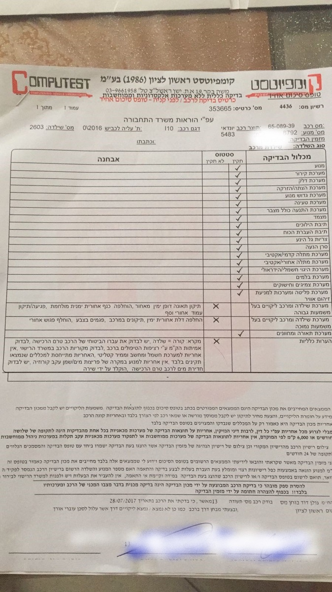

היי
חבר , שלא בעצתי , סגר עסקה עם סוחר על הרכב הנ"ל
ממבט על הבדיקה שביצע באופן עצמאי , מופיע סעיף משמעות גבוהה בשלדה
לדעתי , הרכב אחרי תאונה קשה.
מיד אעלה את הבדיקה.

מה השאלה?
ואת המשמעויות של הפגיעה אתם מבינים.
אם הרכב עדיין לא נרכש - לברוח. אם נרכש, מה כבר אפשר להגיד? ביצע בדיקה, הכל רשום - ובכל זאת הרכב נקנה.
השאלה היא , איך יכול להיות שהבוחן מטעם קומפיוטסט אמר להם שאין להם מה לדאוג ושזו לא פגיעה רצינית?
הרי כל בר דעת רואה שהאוטו עבר תאונה קשה , ושאין סיבה שרכב כזה יגיע לסוחר.
בוא נצא מנקודת הנחה הזוייה לכשעצמה , שהם בכל זאת יהיו מעוניינים ברכב , כמה אמורים להוריד מהמחיר?
אני לא מבין.
יש מבחר אדיר של מכוניות מהסגמנט הזה בשוק המשומשות.
עד כמה קשה למצוא אחת בלי תאונות בכלל, בלי קשר לחומרת הפגיעה?
הרכב הגיע לסוחר ככל הנראה כי הוא הוכרז אובדן להלכה, וחברת הביטוח (אשר שילמה לבעל הרכב מחיר מחירון) מכרה את הרכב לסוחר ( בזול ). הוא תיקן את הרכב ועכשיו מנסה למכור.
שלדת הרכב נפגעה, ומבחינה בטיחותית הוא כבר לא חזק כמו לפני התאונה ( אני כבר לא מדבר על משמעות מסחרית, שכנראה הרכב בשוק שווה 40% פחות ).
פגיעה במשמעות גבוהה - לא משאירה מקום לספק בכלל, ולא משנה מה אמר הבוחן, ו/או גובה ההנחה בה הרכב מוצע.

במידה ולא נסגרה עסקה-שיספוג את מחיר הבדיקה,לא נוגעים ברכב כזה.
כמו שנאמר סביר להניח שיש לכך השלכות בטיחותיות,ומסחריות בעשרות אחוזים.
אין מה לסמוך על מה שהבודק אומר-אם המוכר סוחר ממולח סביר להניח ששכנע אותו לאחר שהוא כסת"ח את עצמו(רשם בבדיקה)
שימליץ על הרכב בחום,אבל מה שהוא אומר לא משנה ומה שיקבע בסופו של דבר זה מה שרשום על הנייר.
בדוק הוא ישכח שהוא המליץ על הרכב הנ"ל ויגיד שהזהיר אותך-ולך תוכיח שאין לך אחות.
