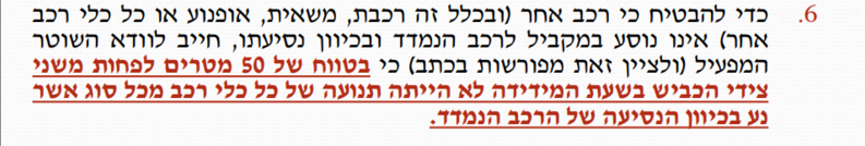

הפסיקה:
דרישות מצטברות:
1. אין כלי רכב אחר במקביל בכיוון נסיעתו של הרכב
2. בטווח של 50 מטר משני צידי הכביש (לא רק בכיוון נסיעתו) לא הייתה תנועה של כל כלי רכב אשר נע בכיוון הנסיעה של הרכב הנמדד.
אתה, מאחורי הניידת, בכיוון נסיעתו של הרכב הנמדד, ככה"נ בטווח של 50 מטרים (כיוון שציינת שהוא עקף את שניכם)
