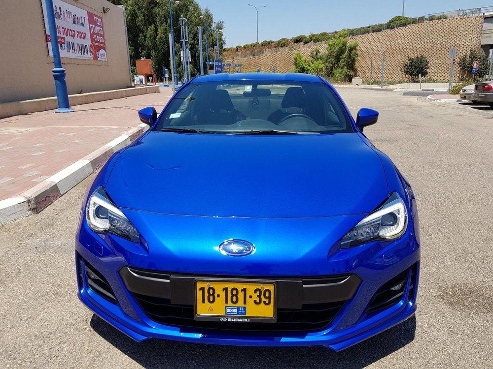

טוב אז מי שעוקב אחרי השרשור שלי יודע שהיו על הרכב שלי סווירלים והחלטתי לטפל בהם, חלקם הגיעו מהחברה וחלקם נגרמו ככל הנראה כתוצאה מייבוש עם מגבת מיקרופייבר לא נקייה באחד ממכוני השטיפה הנחשבים כששטפתי שם את הרכב על בסיס שבועי\ דו שבועי.
כתוצאה מכך החלטתי לעשות שני דברים:
1. להתחיל לשטוף את הרכב לבד.
2. לעשות לרכב פוליש וציפוי נאנו כדי לשמור על הצבע ולהוסיף ברק.
בשביל הדבר הראשון קניתי גרניק, חומרי שטיפה וניקיון ועוד כמה אביזרים ופשוט התחלתי לעשות את העבודה בעצמי וגיליתי שאפשר אפילו להינות מיזה.
בנוגע לדבר השני, עם רמת הידע והציוד שהיה ברשותי אני בקושי מצליח לשטוף את הרכב, אז הזמנתי מחול פוליש של חברת מנזרנה (Heavy cut 400) וציפוי נאנו של נאנולקס Si3D 50ml ואז נעזרתי בחברי הטוב Slava1982 שבתמורה לתשלום סימלי עשה בשבילי את הפוליש החד שלבי והנאנו ברמת ביצוע כל כך גבוהה שלא יכולתי להיות מרוצה יותר, תודה!
תודה גם לאלי, שעוד מעט יגיב פה ואזכר איך נקרא היוזר שלו כאן שחונך אותי בכל הסיפור של הדיטיילינג ומייעץ הרבה.
יאללה הגיע הזמן לכמה תמונות של התוצאה, יפה יותר במציאות, מבטיח :p

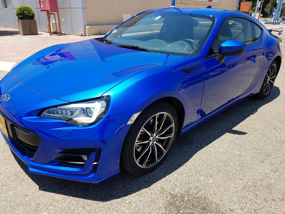

נראה דיי טוב, אבל למה התחלתם(וסיימתם) מפוליש גס? במקום להביא אחד עדין ואחד גס, הגלוס וההשתקפות לדעתי הייתה יותר טובה,יתכן שביצעתם את זה בחוסן בשישי?!(עברו כמה רכבים עם צליל מעניין כשהייתי בבריכה)
באיזו בריכה הייתה בחוסן?
עשינו את זה באזור הקריות.
השתמשתי בפוליש גס כי המצב של הצבע שלו היה ממש ממשגמור מבחינת הסווירלים ולא היה זמן לפוליש דו שלבי ומנשה ממש ממש רצה לעשות משהו עם הצבע רק שלא יהיו את הסווירלים, לכן הפיתרון היה להשתמש במנזרנה 400 בשלב אחד. אבל כן אתה צודק לתוצאה טובה יותר היה צריך, לסיים עם פוליש עדין יותר לקבלת גלוס. מנשה היה מודע לזה ולקח החלטה שהולכים על פוליש חד שלבי מפאת מחסור בזמן.

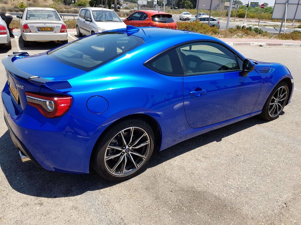

ניתן להגיע לתוצאות לא רעות בכלל כפוליש חד שלבי עם המנזרנה 400 בשילוב עם פד מתאים וטכניקה נכונה.
במיוחד על רכבים בהירים.
