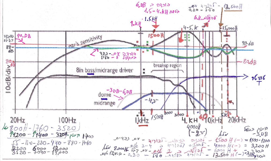

TOM - ראיתי את הגרפים.
הענות הרמקולים מעולה, עם מרווח ספיגת תדרים טוב מאוד
יש שתי אפשריות , והבחירה לפי הנשמע יותר טוב.
הראשונה - מתאימה להספק גבוהה, נחשבת יותר טכנית ולפעמים פחות חם.
יש האוהבים אותה, מתאימה מאוד לסגנון מוזיקה טכנית מודרנית.
מיד בס : 80-500H
מיד היי : 500-5.000H - הירידה הקלה באוף אקסיס לא תהיה שמיעה בתא של הרכב, וגם תהיה מתאימה..
טוויטר : 5.000H ומעלה.
חיתוכים 12DB דרג ב'
השניה - נחשבת יותר פתוחה וחמה , מכסה נכון את תחום השמיעה - צריכה כיוון נכון.
יש מרווח תמרון בתוכה, וצריך לשחק קצת בחיתוכים.
לדוגמה - אפשר לחתוך את הוופר של המיד בס בתחום העליון ב 800H וגם ב 900H .
ולהתאים את החיתוך התחתון של הרמקול הבא אחריו, בהתאם.
מיד בס : 80/100H-800/900H
מיד היי : 900-3.500/4.000H - יש אפשרות לחתוך גם ב 7.000H - אבל להנחית קצת מ 4.000H
טוויטר : 3.500/4.000H- ומעלה, נכנס בתדר נמוך יחסית.
חיתוכים מינימום 12DB, דרג ב'

אבל.. הקביעה היא, השמיעה שלך ותא הרכב.
זה הבסיסים , מהם אתה משחק קצת ומוצא את המתאים.

ערן - החיתוך שלך די קרוב לחיתוך הראשון אשר רשמתי -
הפרש של 100H במיד.
והפרש של 1000H בטוויטר - 4000.
אם אתה שומע טוב ומתאים לך, זה בסדר.
אפשר לשחק בין הנתונים עד שתגיע לכייף שלך.
החיתוך השני שרשמתי.. הוא עוד רעיון.
ואפשר לנסות גם אותו.
רק תזהר - :wink: לא להשתגע מעודף משחקים והיצף המידע.

קודם כל אציין שאת ההמלצות שאני רושם, אני רושם מתוך הנסיון האישי שלי בלבד, מתוך השקפת עולמי לגבי אודיו לרכב.
העובדות - סט שלושה חלקים מסדרת דגל של יצרן מאוד בולט בתחום.
טוויטר כיפת משי עם תדר הדהוד באזור ה800 הרץ שנכנס להיענות כוח לינארית איפשהו באזור ה2500 הרץ.
מיריינג' V CONE 3 אינטש עם תדר הדהוד באזור ה150 הרץ שנכנס להיענות מ300 הרץ ונשאר כלל כיווני עד אזור ה2K הרץ ומתחיל להצר עלומה ולאבד היענות באזור ה5K הרץ.
מידבאס עם תדר הדהוד באזור ה60 הרץ שמנגן כלל כווני עד אזור ה800 הרץ.
מיקומי רמקולים - לא ידוע, יוצא מתוך נקודת הנחה - מידבאסים למטה בדלתות, מיד וטוויטר צמודים זה לזה באזור הקורה בחיבור בין השמשות.
כללי אצבע שמובילים אותי בשנים האחרונות כאשר מדובר בסביבת רכב -
1. סביבת אודיו של חדר קטן - תחום הבאס קשה מאוד לשינוי ולהשפעה, ככל שהרמקול שאתה קונה יותר טוב ויותר מתאים כך התוצאה שלך תהיה יותר טובה.
בחירת סאב וופר ומידבאסים בעיני, ברכב, הינה בחירה קריטית בעלת השפעה מכרעת על איך המערכת תישמע.
2. אתה מוקף בזכוכיות (שמשות) והרמקולים לרוב נמצאים בנקודת מפגש ביניהן - תדר 5K הרץ כמעט תמיד יהווה בעיה.
3. חדר קטן, רועש, משטחי זכוכית ומתכת - הרבה מאוד החזרים, עיקר הסאונד שאתה שומע הוא לא סאונד ישיר אלא סאונד עקיף!
הרבה קבוצות תדרים מגיעות אליך בהשהייה שונה עם פוטנציאל לביטולים לא קטן באזור המידבאס.
4. חיתוך בעזרת קרוס אובר משמש גם כסנן רעשים - חיתוך בסלופ חד מסנן יותר רעשים, מבטל הרבה מקבוצות הדיליי של תדרים מעבר לנקודות החיתוך הודות לכך שהן מונחתות על חשבון "נפח" וגם על חשבון תחושה של "חום". וכמובן גם ההפך נכון ובסלופים שטוחים אתה תקבל יותר "נפח" ויותר "חום" אבל תאבד גם חלק מהיכולת לרסן את המערכת והיא בגדול תהיה פחות מפורטת ויותר "רועשת".
אז מה ההמלצות? איך מיישמים?
כפי שכבר צויין ע"י מר קו (ליין מן) זה תלוי בסוג הסאונד שאתה רוצה לקבל - חם ונעים? (ובד"כ קצת מפוזר וקצת פחות מפורט) או קר וחד? (אבל בד"כ קצת חסר עומק ולא נוח להאזנה ממושכת)
מידבאס
המידבאס שלך ממוקם למטה ובדלתות, רחוק משאר הסט ולכן ההמלצה שלי תהיה לגרום לנגן בצורה רחבה, כלל כיוונית - שיהיה לך קשה להבין מהיכן הוא מנגן או יותר נכון שלא יסגיר את המיקום שלו כשהוא מנגן.
בכדי לעשות זאת אתה יודע שהוא מתחיל להצר עלומה איפשהו באזור ה800 הרץ - לכן הייתי חותך אותו מוקדם יותר! וגם חד יותר!
כלל אצבע לגבי מידבאסים וגם וופרים או סאב וופרים - אתה יכול לחתוך אותם ממש "על" תדר ההדהוד שלהם אם החיתוך הוא חד כלומר סלופ 18 ומעלה.
החיתוכים שאני הייתי נותן למידבאס הם 60-70 הרץ ב24 דיבי עד 600-750
או אם אתה רוצה קצת יותר חום תנסה להגיע לחיתוך של 90 הרץ ב12 דיבי למשל עד 500 הרץ
או שתנסה גם 120 הרץ ב6 דיבי עד 400 הרץ
מידריינג' - כאן זה תלוי כבר לאן המידריינג' מכוון - און אקסיס או אוף אקסיס?
חיתוך תחתון -
החיתוך של המידריינג' מלמטה יהיה גם בסלופ מאוד תלול - 24 דיבי - באזור ה500-800 הרץ בהתאם למידבאס
או באזור ה600-800 ב12 דיבי לתוצאה חמה יותר בהתאם למידבאס
או באזור ה900-1200 ב6 דיבי לתוצאה עוד יותר "חמה" בהתאם למידבאס
לחיתוך העליון - אם אוף אקסיס אז הייתי דואג גם כאן שהמידריינג' ישאר בתחום הכלל כיווני
הייתי חותך אותו באזור ה3.2K עד 3.8K לא יותר בחיתוך חד! 24 דיבי.
ואת הטוויטר חותך בהתאם בחיתוך חד גם כן.
הבעיה כאן תהיה בעיקר באזור התדרים בין 4K ל6K - בשני האלמנטים! גם הטוויטר וגם המידריינג'
המערכת תהיה נוטה יותר לצרימות ותהיה "כסאחיסתית" במיריינג' שלה והתחום הגבוה יסנוור קצת או אפילו הרבה.
טיפול - איקולציה באזור בין 4-6K בשני האלמנטים עם דגש על תדר 5K הרץ.
ואיקולציה גורפת (מדף עליון) להנחית תדרים בטוויטר מאזור ה8K ומעלה בכדי למנוע סנוור ולהגביר פירוט.
אם המידריינג' און אקסיס -
הייתי מעלה את נקודת החיתוך לאזור ה4-5K הרץ עם חיתוך חד עד מתון בין 24 ל12 דיבי - או נשאר באזור בין 3.2 ל3.8 עם סלופ מאוד מתון 6 דיבי
ומחבר את הטוויטר בהתאמה - 6K בסלופ מתון יחסית 12 דיבי או 3.2-3.8 ב24 דיבי
ההמלצה שלי - לחתוך את המידריינג' באזור ה4-5K בסלופ חד ואת הטוויטר ב6K בסלופ יחסית מתון - ולפי שמיעה לראות מתי הכי נעים לך לאוזן ורק לאחר מכן אם צריך - לתת טיפול באקולייזר באזור ה5K.
למה? - כי כשאתה חותך את הטוויטר באזור ה6K אתה באופן אוטומטי ע"י השליטה בהנתחה שלו מבצע פעולה זהה לזה של "מדף נמוך" וחוסך מעצמך עבודת איקולייזר - קל יותר בהרבה לשלוט ככה בעד כמה המערכת בהירה\מסנוורת.
