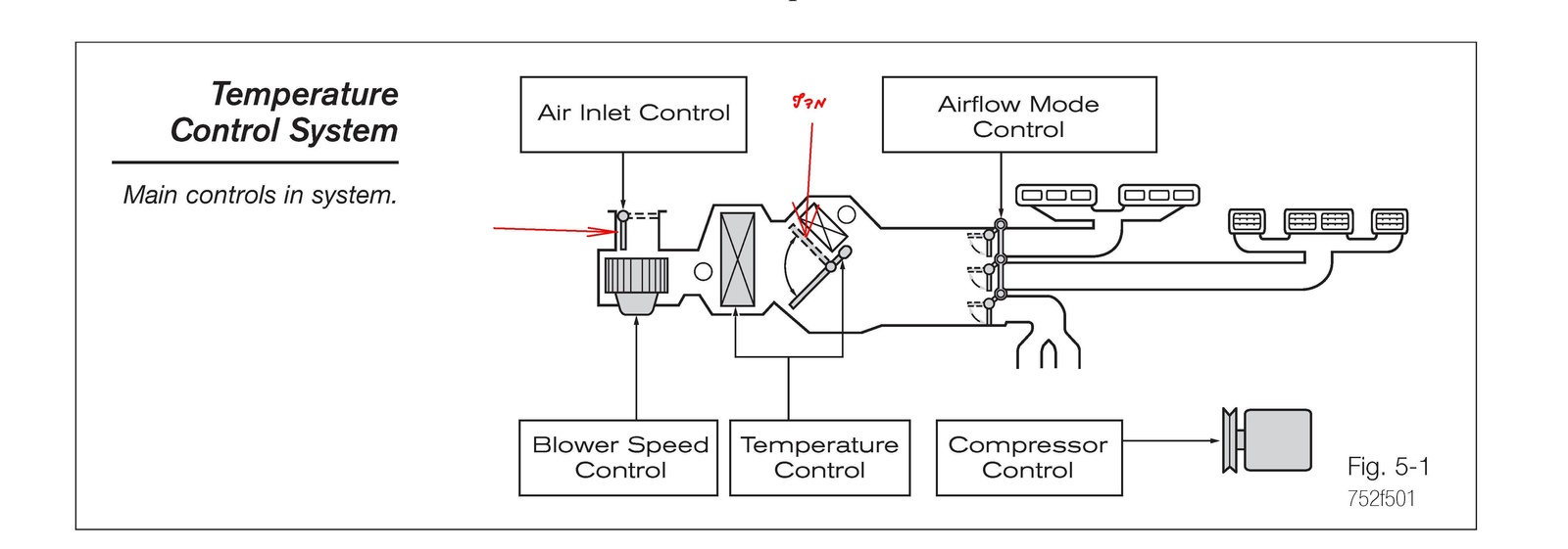

אכן, תופעה שהייתה קיימת קודם. על איזה מדפים מדובר? פתחתי ספר שירות של המזגן עם הציורים של המערכת כולה ולא ראיתי שם שום מדפים. הכל נראה דיי פשוט, לא ברור לי מה יכול ליצור חסימה ורק בסירקולציה פנימית.
תבדוק שוב פעם. בכול מערכת מיזוג אוויר ברכב קיימים מספר מדפים שתפקידם לווסת את האוויר בהתאם למצב הבורר קרי לכיוון הרגלים/לחזה/לשמשה מדף ערבול מדף סירקולציה ועוד תלוי במבנה המערכת. המדפים נמצאים בתוך תעלות המיזוג.
ראה דוגמא מצורפת.

מרק תודה על התמונות, עכשיו יותר ברור עיקרון צירי תנועת המדפים.
